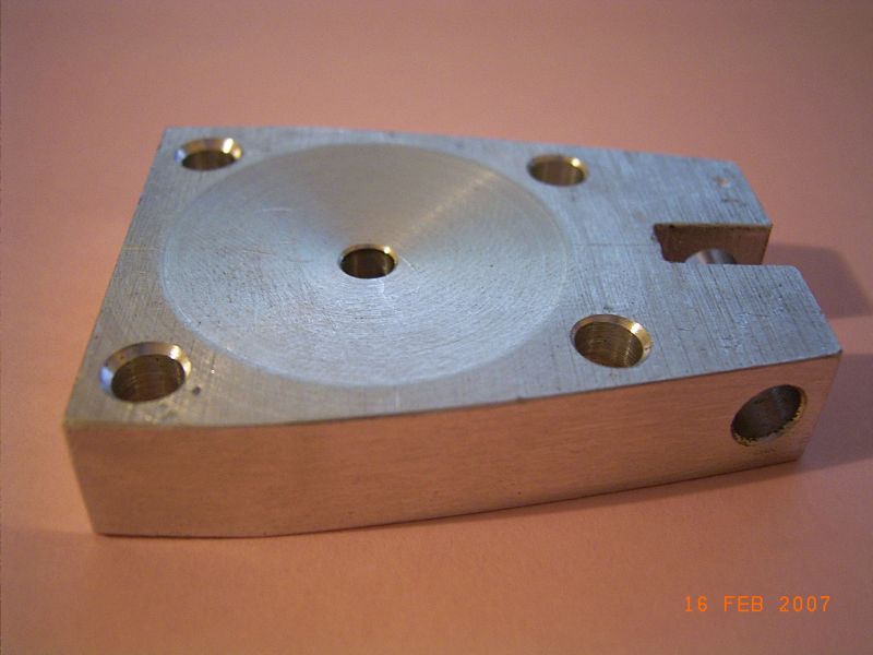

Converted Modifications Siège de pompe taillé dans la masse
Carburateur
01 Fév 2008, 23:37
Admirable Fabrication Maison
Siège de pompe en alu taillé dans la masse avec augmentation du volume de battement de la membrane afin d'accroître le débit d'essence
