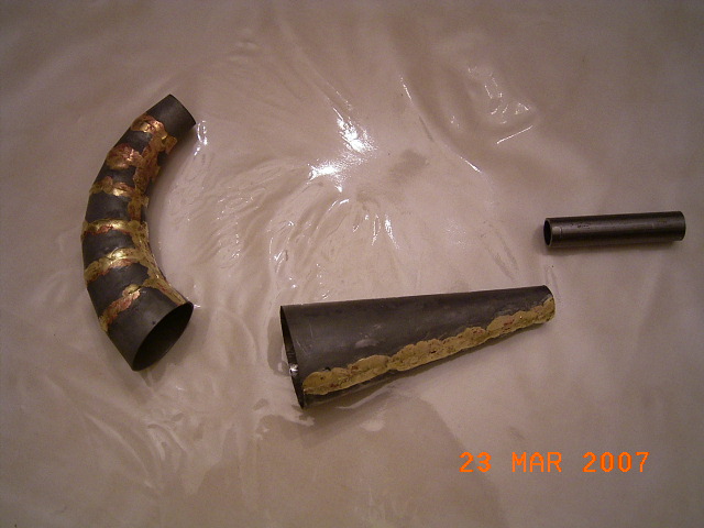

Admirable Fabrication Maison
Réalisé à partir d'une tôle de 1 mm d'épaisseur. Logiciel de calcul : http://www.mh-aerotools.de/airfoils/javapipe_main_en.htm Logiciel pour dessiner et imprimer à l'échelle 1:1 les développés plans : http://www.softpedia.com/get/Science-CAD/Cone-Layout.shtml Chaque élement le constituant ont été découpés au bocfil, roulé à la main puis brasés. Pot monté souple et rotule. Environ 20 h de travail ont été nécessaires. A vous de jouer !
