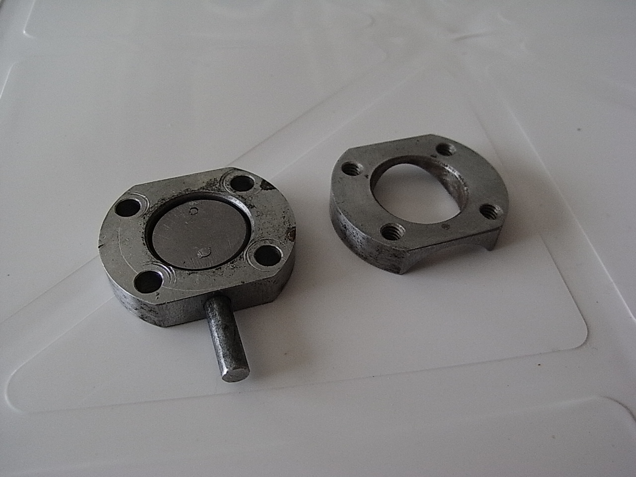

Actuellement en cours de réalisation. Commande d'ouverture mécanique déportée et actionnée par un levier. Vanne d'ouverture de la chambre additionnelle de type papillon, axe de rotation du papillon dans l'axe d'écoulement des gazs d'échappement dans le conduit principal. A venir : chambre additionnelle à volume variable et installation sur le moteur et bien sûr les photos détaillées.
