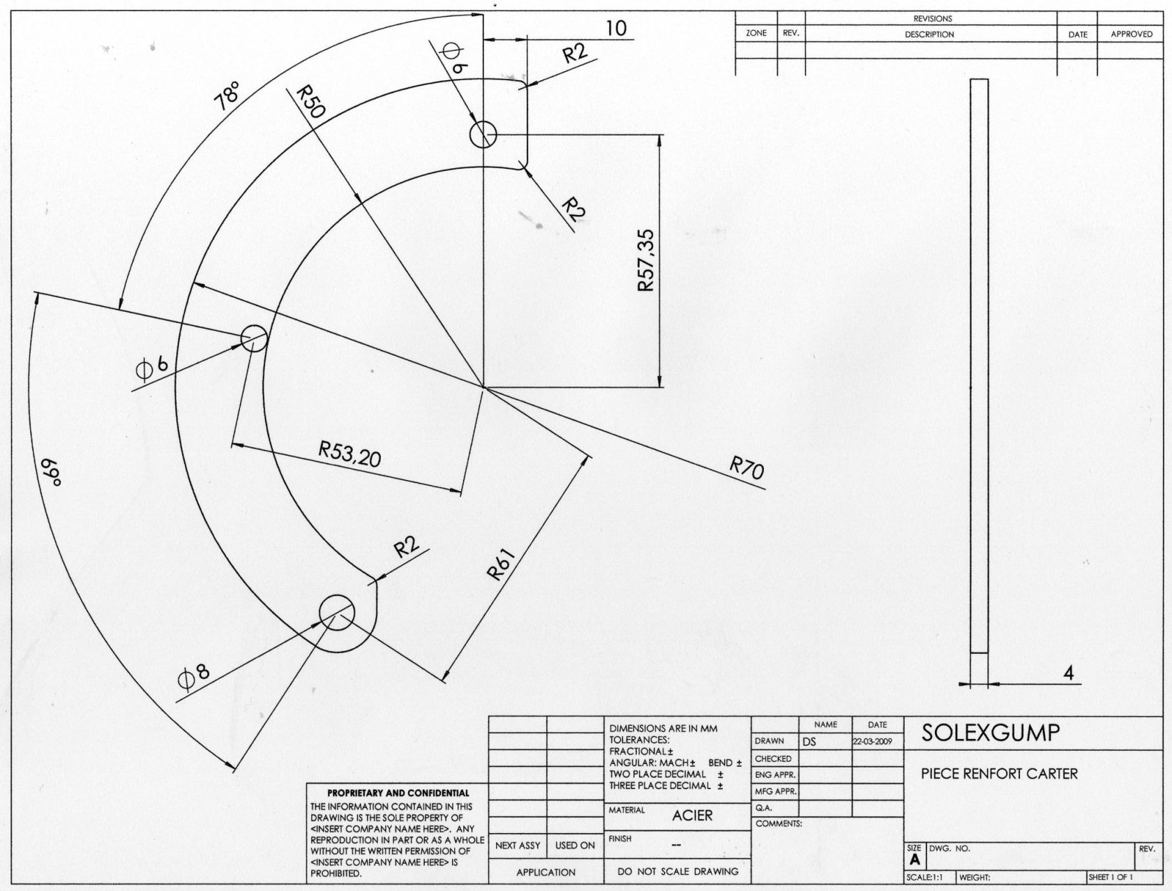

Pièce en acier à découper au laser ou jet d'eau. Cette pièce se fixe entre le carter et la platine d'embrayage, par l'intermédiaire des deux vis de fixation de la platine d'embrayage et la vis de fixation de la glissière moteur. Pièce éliminant la rupture du carter juste au dessus de la vis de fixation glissière. Un léger usinage des passages de vis au niveau de la platine d'embrayage est nécessaire, très facilement réalisable à la lime et une jauge de profondeur.
