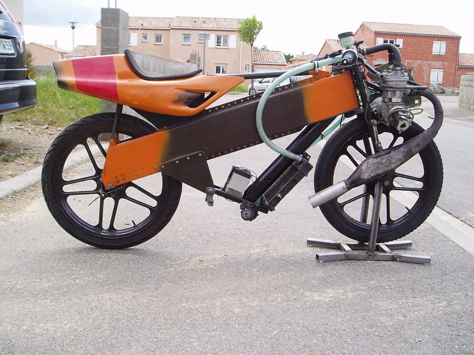

Cylindre liquide Bidalot GR2-4Transferts,
Bas-moteur maison "qui est gros",
Vilebrequin sur mesure-gros maneton,
Clapet 4 lames
Allumage PVL rotor interne,
Galet maison,
Cadre monopoutre en Carbone (type A350)
Réservoir 5l (verre/époxy - poids total:450gr)
poids total avec plein fait : 41.5 Kg
