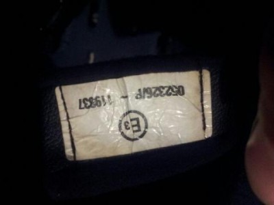

Messagede alexouilledu91 » 01 Avr 2014, 11:51
:salut: a tous
Je n'y comprends pas grand chose dans les normes
Mon casque est il aux normes svp?
alexouilledu91
Messages: 324
Re: norme casque
Messagede Lucernne » 01 Avr 2014, 16:22
Si la première n'était pas claire, ici tu trouveras une autre explication sur comment reconnaître une casque aux normes.
Et comme dit dans le poste :
Lucernne a écrit:Pour reconnaitre la norme : étiquette normalement sur la jugulaire.
T'as une étiquette sur la jugulaire, ça commence pas trop mal.
Lucernne a écrit:Dessus un cercle avec E et un numéro (peu importe lequel)
Visiblement il y a un cercle avec E3 dedans, ça continue bien.
Lucernne a écrit:et en dessous un numéro commençant par 05. (cf image)
Le numéro en dessous (au dessus vue que ta photo est à l'envers...) commence par 05.
Le numéro se termine par P, il est donc intégrale. CQFD
Après faut encore qu'il soit en bon état et qu'il n'est jamais pris de choque.
Normalement il doit aussi avoir moins de 5 ans, mais ça c'est pas contrôlable...

Messagede alexouilledu91 » 01 Avr 2014, 18:53
Merci beaucoup pour la reponse rapide :-)
Oui il a moins de 5 ans et il n'a jamais eu de chocs, je me sers plus du cross que de celui la (routier)
Merci encore :-):-):-)
