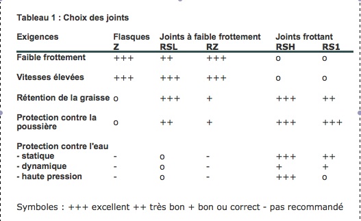

Je me pose la question suivante sur les roulements :
Quelle est la difference entre les 6203 RSH et ceux que je monte depuis.... 10ans les 6203 ZZ ou EE C3
Bien entendu les zz et ee sont les types de joint. Mais je monte du C3 c'est un jeu différent.
Quel est la différence avec le SKF 6203 RSH ?
Merci A+ Christophe.

Messagede SOLEXGUMP » 06 Nov 2012, 21:54
voilà une explication mécanique :
tableau SKF.jpg (51.03 Kio) Vu 20286 fois

Donc tu laisses les joints sur le roulement du vilo.
Moi je les enlèves. Pouquoi tu les laisses, et au niveau du jeu C3 qu'en pensses tu ?
A+ Christophe.
Titof
Messages: 28
Inscription: 20 Déc 2011, 21:51
Re: Retirer l'allumage
Messagede SOLEXGUMP » 06 Nov 2012, 22:57
je laisse les joints car je conserve une lubrification constante à la graisse, j'ai toujours utilisé ce principe. Ce qui est possible de faire c'est de changer la graisse et d'en mettre une de meilleure qualité
en plus cela te fait 3 barrières d'étanchéité : les deux flasques + le spi
