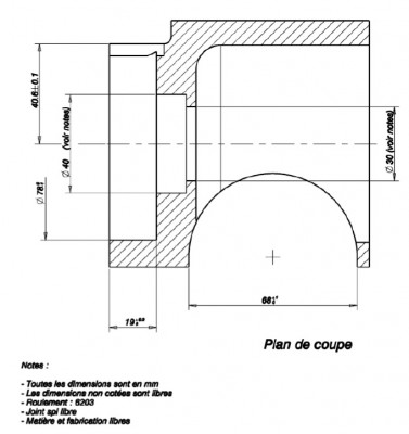

malgré ce triste moment dans le monde du solex, j'aurais aimé avoir vos critique sur mon bas moteur qui doit partir en usinage dans la semaine...
merci à vous d'avance

elle me semble très bien cette conception, rien à dire.
Pour moi vas y :!:

Le passage de roue est assez ouvert ( conso du pneu et placage du moteur)? Tu mets quoi en spi?

Messagede alexouilledu91 » 19 Jan 2014, 18:40
pour le joint spy c'est un 20*31*7 double levres
http://www.1001roulements.com/joint-spi ... 110-c.html
pour le passage de roue tu mets quoi comme angle ?

attention à bien respecter les cotes du règlement :!:

Messagede galet fous » 19 Jan 2014, 20:56
tu as les plans du carter du règlement ?

Messagede alexouilledu91 » 19 Jan 2014, 22:02
oups je m'étais trompé pfff c'est bien du 30mm
règlement 2012 :

Messagede KERDANIEL » 20 Jan 2014, 11:29
Interessante réduction des volumes morts grace au dessin du carter latéral.
Optimisation de l'orientation des clapets.
Avec un bon cylindre nul doute que les performances seront au rendez-vous.

Messagede GGTURBO » 20 Jan 2014, 11:50
sur mes carters, je prévois 10° d'angle sur le passage de roue

Messagede alexouilledu91 » 20 Jan 2014, 13:32
j'ai modifié le carter et j'y ai mis 13° :)

alexouilledu91 a écrit:pour le joint spy c'est un 20*31*7 double levres
le joint spy tu peux, c'est marqué " joint spy libre "

Messagede alexouilledu91 » 20 Jan 2014, 23:07
libre mais en respectant le diamètre extérieur de 30 mm quand même non?

Messagede alexouilledu91 » 20 Jan 2014, 23:10
J'ai une autre question svp sur le règlement :
Quand il est dit ajout de matières interdit sur une pièces, est il possible de réaliser des taraudages dans celle ci et d'y fixer une pièce par des vis? car cette dernière serait totalement démontable sans problème
