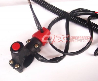

J' ai trouvé par hasard sur le net un combo coupe circuit - bouton on/off
Ce que je trouve de très intéressent c'est que ça fait (en plus d'un autre on/off de l'autre coté ) un cc de dépanne.
Ce qui m’embête c'est que je ne suit pas trop adepte des capuchons en plastique mou de ce genre qui réagissent mal à l'essence (c'est mon avis)

Nicosox a écrit:J' ai trouvé par hasard sur le net un combo coupe circuit - bouton on/off
t'as l'url ? qu'on puisse aller voir a combien il est ?

Nicosox a écrit:Ce qui m’embête c'est que je ne suit pas trop adepte des capuchons en plastique mou de ce genre qui réagissent mal à l'essence (c'est mon avis)
mon coupe circuit à 4ans, pas de problème de capuchon :wink:

shadocs a écrit:t'as l'url ? qu'on puisse aller voir a combien il est ?
Oui ici
bien entendu ce n'est qu’un exemple il suffit autrement de regarder dans g**gle images en tapant "coupe circuit"

Pourquoi tu veux mettre de l'essence sur le coupe-circuit? C'est dans le réservoir qu'il faut la mettre.
Par contre, suivant où il est placé, je me vois mal appuyer sur le bouton: au guidon ça va faire un peu gros et risque de gêner, et à la potence ce n'est pas accessible. Autant mettre un arrache simple, et deux boutons de klaxon pour le redondance en cas de panne.
