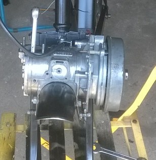

Ophélie, Pour revenir sur le nettoyage de tes pièces, perso j'ai essayé plusieurs méthodes et produits, et, pour préparer notre nouveau moteur (bien crade) j'ai fais un essai avec du produit pour décaper les grilles de barbecue ou de four. Une fois toutes les pièces démontées, je les pulvérise de ce produit, je laisse agir quelques minutes et je rince à grande eau. Un coup de brosse et de soufflette et le tour est joué !

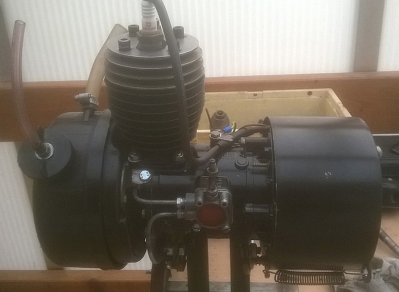

version brut 2015
version peinte 2016

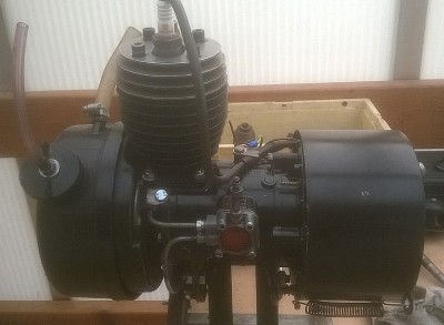

Un gros trou dans le bouchon pour améliorer la mise à l'air, et la durite c'est pour éviter que ça déborde par le trou quand le réservoir est plein
Dommage de rouler sans le corps de filtre à air (la coiffe on s'en fout), car il maintient le carbu. D'un autre côté, c'est une pièce difficile à faire rester en place sur une endurance, le cavalier cassant illico s'il a un peu de jeu...
