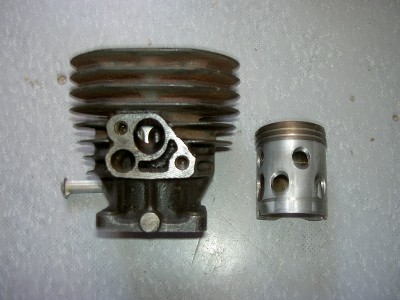

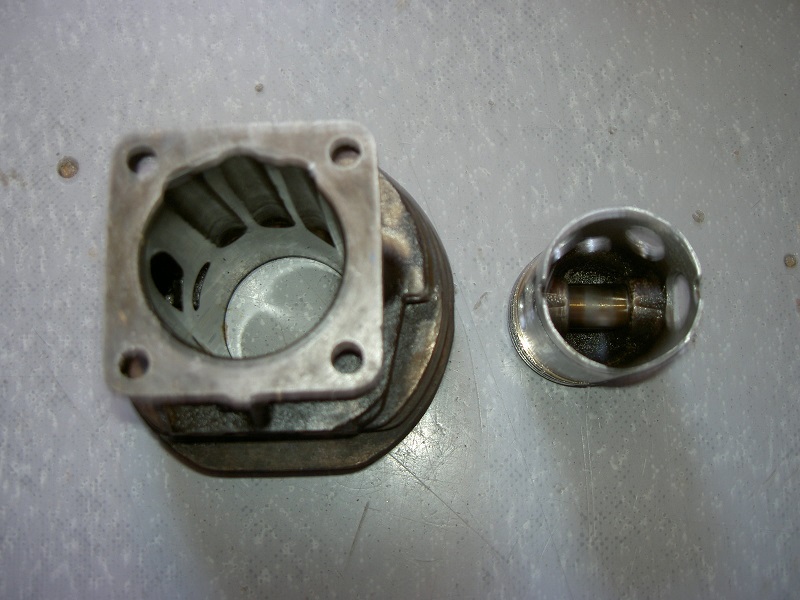

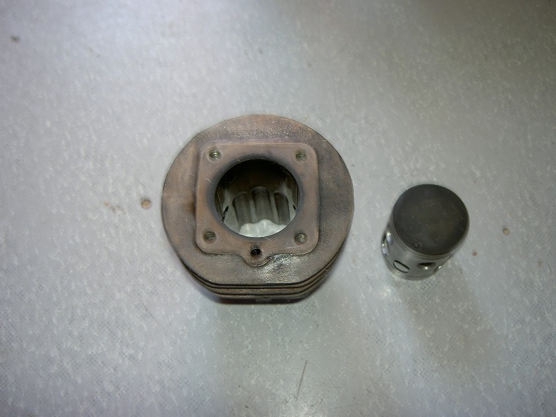

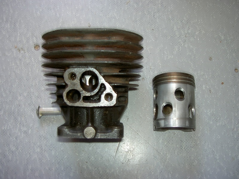

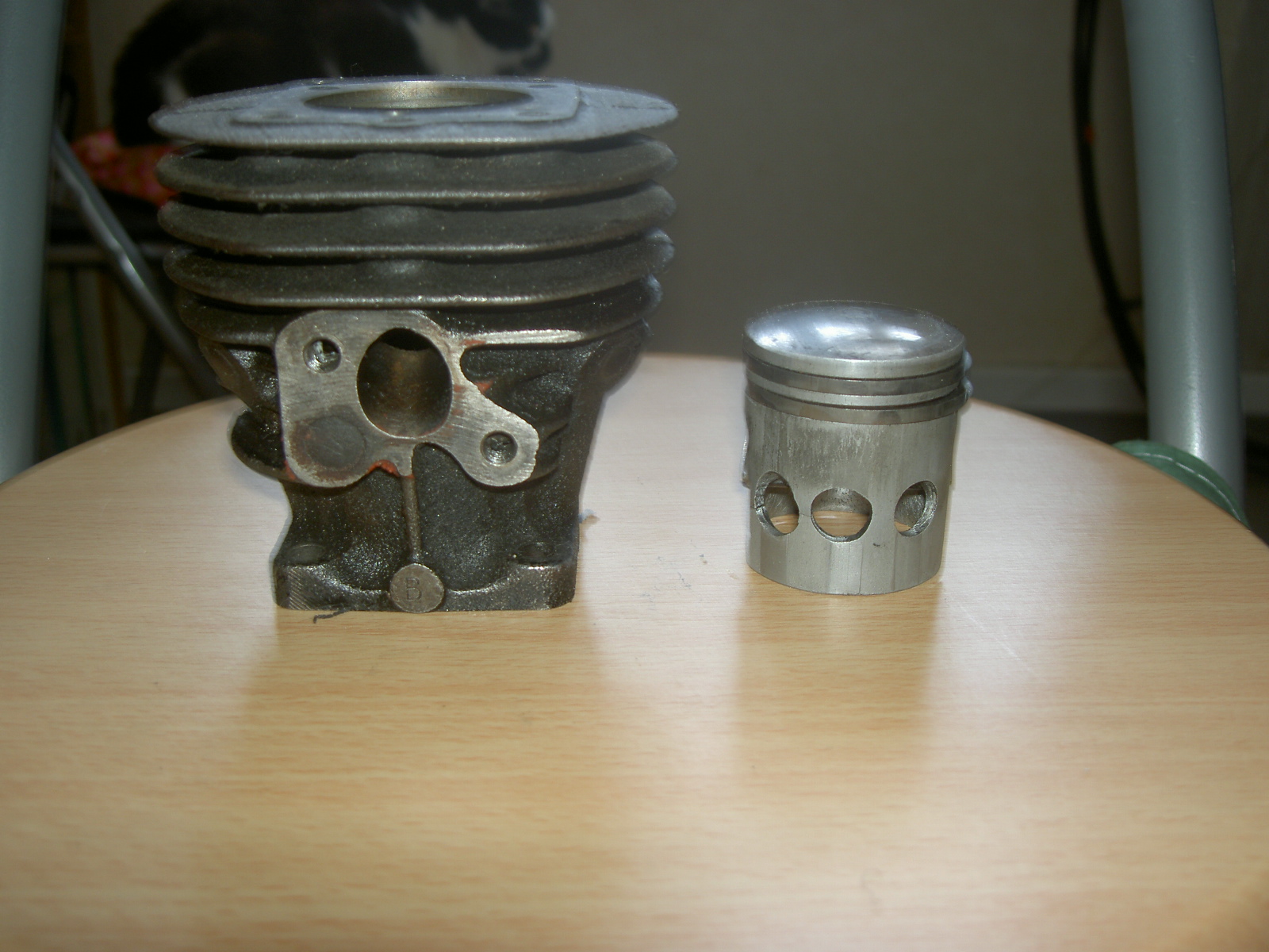

le cylindre n as plus de collerette , il a directement 2 joint d embase et le piston monte directement a ras du plan de joint supérieur , les transferts AR sont 1 mm plus bas que les origines , ca marche pile poil .
j ai repris +/- la même chose que mon cylindre proto que j avais dans les années 85 / 90 :!:
celui la marchais très bien mais trop novice , j ai casser plein de chose sur ma base proto , avec le temps , j ai compris que le moteur était trop haut en regime sans être souple :?

Messagede Victor » 29 Déc 2017, 22:09
Je prends le sujet sur le tard mais je peux peut-être t'aider un peu.
J'ai fait quelques prépa sans boost et il faut vraiment soigner l'admission vu que tout passe par là. Avec les boost c'est plus ou moins sans importance mais sans c'est essentiel. Il te faut un diagramme d'admission très élevé si tu veux un peu d'alonge car comme le trou est trop petit il faut du temps pour que ca passe, plus encore quand tu prends des tours.
Tu peux aussi aller regarder chez les hollandais, ils ont une course de 24h ou il n'y a pas de boost et un carbu limité à 6.5, les meilleurs prennent quand même 60 (mais ils sont très creux, ils peuvent compenser bien plus que nous à la pédale car leur demul est libre). Sans aller aussi loin tu peux fouiller dans cette direction en taillant progressivement la jupe de piston, au pire si tu vas trop loin ca ne te coute que le piston.
D'une façon générale pour une prépa de ce genre, je ferais des diagrammes échappement et transferts assez bas pour avoir un max de cylindrée utile et vu que tu es bridé par ailleurs, avec des lumières larges pour compenser un peu et un beau balayage avec des tout de transfert bien orientés mais ça c'est comme d'hab.
Tiens nous au jus de ce que tu trouve, c'est intéressant ; et je suis allé faire cette course en Hollande une fois en regrettant de ne pas être allé assez loin dans cette voie, donc ca m'intéresse.
Bon courage
