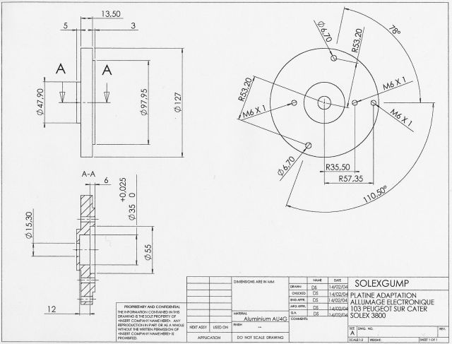

Bonjour les amis
je dessine une platine d'allumage pour un projet OA et je me retrouve avec un problème d'assemblage avec le carter et carter d'embrayage dessinés a l'origine par notre regretté Riritrep.
a savoir:
Les côtes angulaires des 3 trous d'assemblage au carter qu'on retrouve sur les plans partagés sur ce forum sont :
188.5 ° sur diametre 53.2 et 110.5 sur diametre 57.35
ceux de Riri:
188° sur diametre 53 et 110° sur diametre 57.5
Avez vous déja remarqué ce t écart de cotes ?
Qui a raison ?
C'était la pipe d'admission !

Messagede GGTURBO » 11 Mar 2019, 17:27
Je connais pas la raison de l'écart mais en ce qui me concerne je mets toujours 188.5°sur Ø53.2 et 110.5° sur Ø57.35

Re: platine allumage OA vs assemblage riritrep
Messagede GGTURBO » 12 Mar 2019, 14:20
Je n'en ai pas en stock mais j'ai toujours les plans, j'ai même plusieurs modèles différents.
