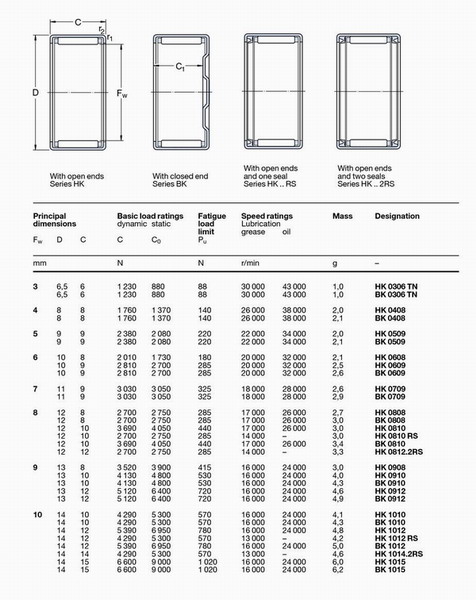

Quelles sont les références des roulements de bielle haut et bas car j'ai chercher dans les anciens posts mais pas trouver.

pour tes roulement de bielle chez NTN du hk1212 et du hk1412 mais pour la tete de bielle il faut rectifié un peu la bague car d'origine c'est du 13 alors que la c'est du 12

Pour les roulements merci Gus mais si quelqu'un se rapelle des références éxacte ça serait tip top.

xav122 a écrit:si quelqu'un se rapelle des références éxacte ça serait tip top.
hk 1212 / hk 1412
Messagede xav122 » 23 Sep 2007, 17:26
merci Julien :wink:

ba elle etait exact mes cotes de roulement :oops:
