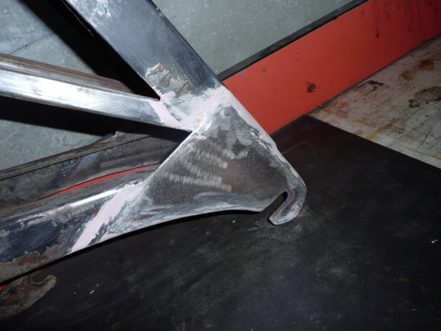

comme nos jeunes se jettent dans la confection d un nouveau cadre , je met ce topic pour donné des idees !! arff ..
faut savoir que certain pesent bien80kg maxi !!! et en promo faut pas trop s amuser avec le poid arriere... sa ce tord facile cette petite bete la ..(origine ) , ont peut aussi pousser le vice de mettre du sinto fer pour avoir de belle finition!!! chez nous ils sont fous!!
sont sa dans le sang !!
un renfort bien placé voila la solution.....
thierry

Merci pour cette photo, car elle me donne des idées sur mon futur promo.
Par contre si tu pouvais toi et d'autres préparateurs de promo mettre des photos d'une fourche renforcée et des photos de fixaton moteur sur la fourche.
Plusieurs photos seraient les bienvenues.
