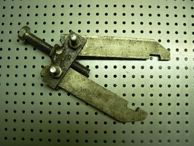

J'ai confectionné un arrache roulement sur mesure pour sortir le roulement coté allumage même avec l'embrayage en place :
C'est réalisé avec du fer plat, un écrou carré comme on trouve pour fixer la traverse qui maintien de ressort de tension de la courroie en place sur les vieux 103, un bout de tige filetée M8, un écrou et un peu de soudure et 2 vis de M6 avec 2 écrous. En plus je place une bille sur l'extrémité du vilo pour limiter les efforts.
Je vais essayer de faire les plans et je les mettrais sur le site.
Salutations
Belin3800

Messagede solexman17 » 03 Nov 2008, 21:03
:clap: :clap:
ingénieux pratique et facile a réaliser
bravo encore belin
c'est sympa de faire profiter les autres de tes idées

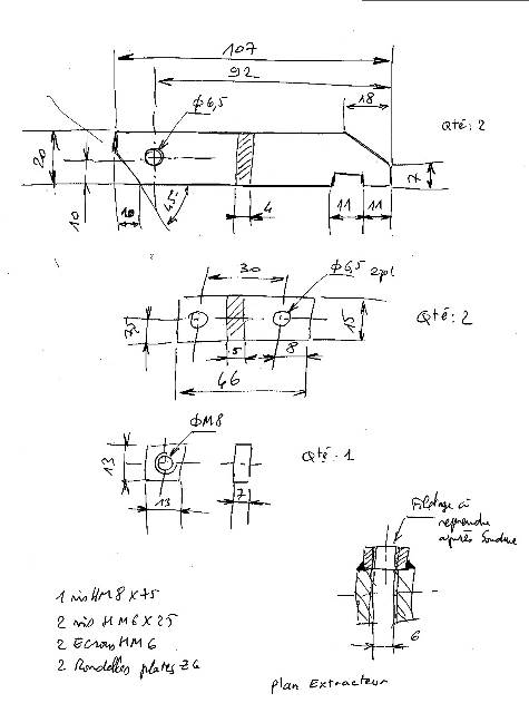

J'ai fais un croquis pour la réalisation d'un extracteur pour le roulement coté allumage :
Si cela peut être utile à quelqu'un.
Après la soudure il faut reprendre le taraudage pour permettre le passage de la vis entre les 2 plaques, et les rondelles servent à caler latéralement les 2 bras. Et pour éviter d'avoir trop de frottement entre l'extrémité du vilebrequin et la vis, on peut mettre une bille de roulement.
Salutations
Belin3800
