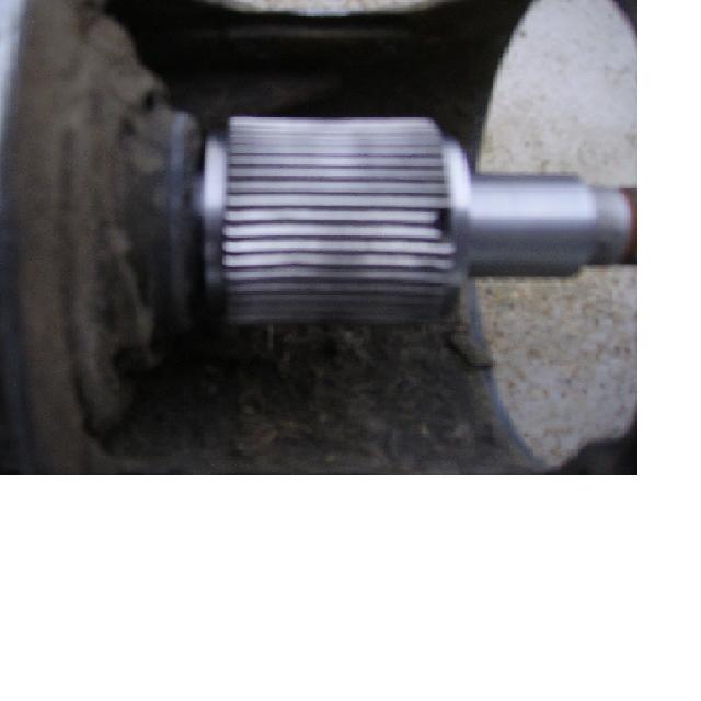

Messagede mickael » 21 Déc 2008, 15:16
slt a tous,
désolé pour la qualitée de photo mais je n'ai que ca a vous proposer...
pour le montage, rien de plus simple !! le roulement sur le vilo, le vilo dans le carter bien a fond, le joint spi a sa place, la petite flasque,le galet, la grande flasque et le tour est joué !
une rondelle frein et les deux ecroux d'embrayage monté avec loctite et gaZZZZZ
si chez vous ca ne fonctionne pas , se n'est pas un carter de 3800 ou alors se n'est pas un vilo de 3800 .....
a+ et bonne bricole a tous.
mickael

Messagede Shark » 21 Déc 2008, 15:56
Tout s'éclaire! :merci: :merci: :merci:
