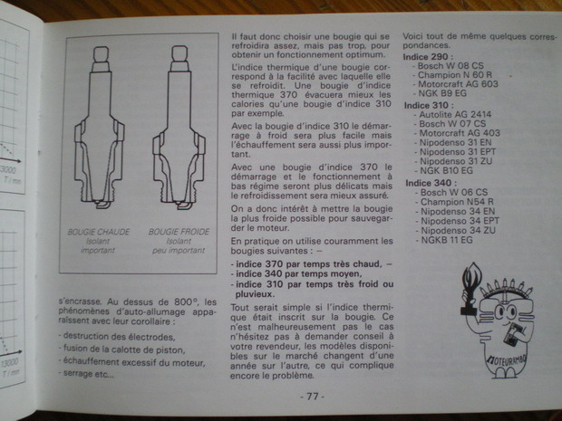

Messagede debecos » 01 Avr 2009, 21:18
ça repond pas vraiment mais si ca peut aider
