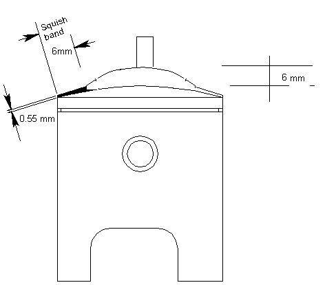

Messagede solexman17 » 16 Avr 2009, 12:23
:P
on dit une "wish lorraine"
le squish c'est la zone qui se trouve entre le piston et la culasse en périphérie extérieur
un squish bien étudié permet d'envoyer les gaz vers la bougie pour disons "concentrer"
l'explosion du mélange et optimiser la combustion
donc le rendement
