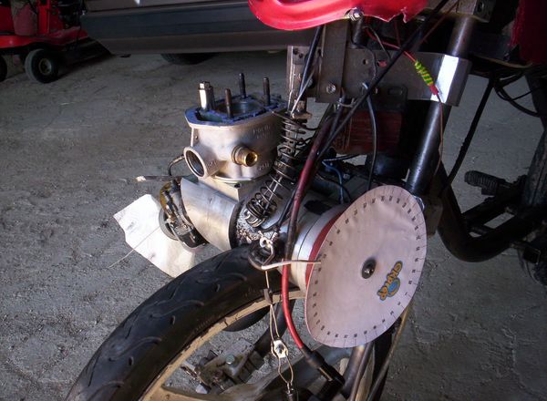

Messagede Patouille » 05 Aoû 2007, 15:47
Moi je suis allé dans le "centre de documentation" du site --> http://www.solex-competition.net/kb.php?mode=cat&cat=4
j'ai imprimé un disque (assez gros pour plus de précision) et je l'ai collé sur un carton pour plus de rigidité et ca va plutot bien
Image[/img]

Messagede Lulu » 06 Aoû 2007, 16:00
Si on m'avait dit qu'un jour je pourrai apprendre un truc à Défisolex :shock:
Pour mesurer, tu cales le 0 du rapporteur au PMB ; pour ça tu le positionnes à peu près, et ensuite tu ajustes la position grâce à la symétrie des diagrammes :
Tu tournes le vilo jusqu'à la limite d'ouverture d'une lumière, tu lis l'angle : par exemple 78°.
Ensuite tu tournes le vilo en sens inverse jusqu'à fermer à nouveau la même lumière, et tu lis la valeur : -82°.
Il y a 4 degrés d'écart entre les deux valeurs absolues, donc tu dois décaler le disque de 2° ;
petite vérif ensuite, et quand tu trouves 80 et -80 c'est que le 0 est pile au PMB.
L'intérêt de caler le 0 au PMB c'est que comme c'est symétrique, t'as pas à recaler le disque pour chaque lumière. (Ce qui n'est pas le cas si on cale le 0 à l'ouverture et lecture de l'angle à la fermeture.)
On peut donc tout noter sur le disque, et mesurer tout d'un coup.
Evidemment, en partant du PMB on lit des demi-diagrammes : 70° lus correspondent à 140° d'ouverture.
Pour les lumières inférieures : admission et turbo boost, faut monter le cylindre sans le couvercle de carter et regarder par là.
