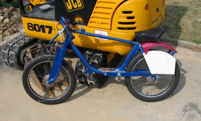

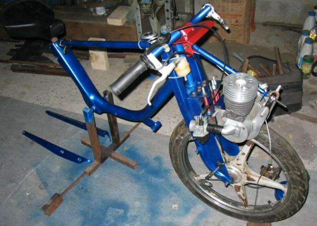

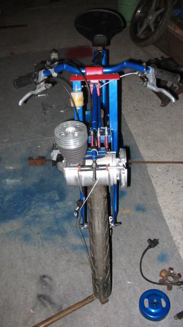

donc voila je vous présente le début de mon promo il reste encore du taf dessus mais il devrais etre pres pour ancenis ( enfin j'espère au pire je viendrais avec l'origine pour voir le niveau )
il resevra un réservoir sabot d'environ 4 litres et en meme temp dans le sabot une petite place pour une batterie ( lumiere suplémentaire pour Nouzier)
le roue est juste la pour soutenir le sox ,en attendant que je trouve des roue de 16 ou 17 a rayon

En tout cas ca a l'air d'étre un bon début, je voit qu il y a de l'innovation aussi au niveau du reglage de la hauteur de l'axe moteur, a mon avis tu va rapidementy passer a un système fixe mais pour trouver une bonne hauteur au début ca peut etre pas mal.

oui effectivement le système de réglage de hauteur d'axe est provisoire c'est juste pour trouver le bonne angle qui me convient

beau travail! :acclam: Ca commence a avoir de la gueule. Je vois que tu t'es pas tourné les pouces depuis le 15 aout.
T'as fait comment pour passer ta boite a clapets finalement?

ca avance peu a peu , il a maintenant recu sa parti arriere et ses roues

:clap: :clap: bon boulot, a premiere vue ta selle semble un peut trop reculer ???
Les pneus aussi pas un peut gros ?
Messagede autojoint » 27 Aoû 2007, 15:35
la selle , oui peu etre un peu trop reculer mais surtout trop incliner , on verra a l'utilisation.
pour les pneu effectivement c'est du 2. 1/4 mais j'ai que ca pour l'instant donc je pense faire la premiere course avec meme si c'est limiter a 2 pouces en promo , ca m'étonnerais que je gagne dès la premiere, donc meme si réclamation et déclassé en dernier ca me dérange pas du momment que j'arrive a courrir

t Inquiète tu ne sera pas déclassé pour ça surtout sur ta premiere course, par contre pense a emmener de quoi prendre des notes pour les idées qui vont fussée :mrgreen: :mrgreen:
