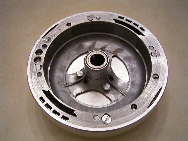

Je peux te fournir les plans de la modif du volant , la cloche et le système d'extraction automatique.
Messagede Michel » 20 Fév 2008, 20:41
:salut: Solexgump
Sur la photo c'est le volant complet?
si oui comment tu fait pour régler les vis?
PS: R4GT quand est ce qu'on le voie en course ton sox de course ?
Messagede Team défisolex » 20 Fév 2008, 21:11
Ouah sacré renfort, en effet la ca cassera surement pas mais par contre ça doit etre beaucoup plus lourd et du coup cé pas démontable ? les vis de maintien sont prise dans les aimants je pense et elle sont coupé au raz donc du coup indémontable pour le réglage de l'avance en course ou le netoyage rapide des vis patiné dur dur non ?

Pour régler, c'est simple, un moignon de volant HS puis montage du volant.

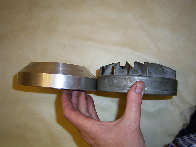

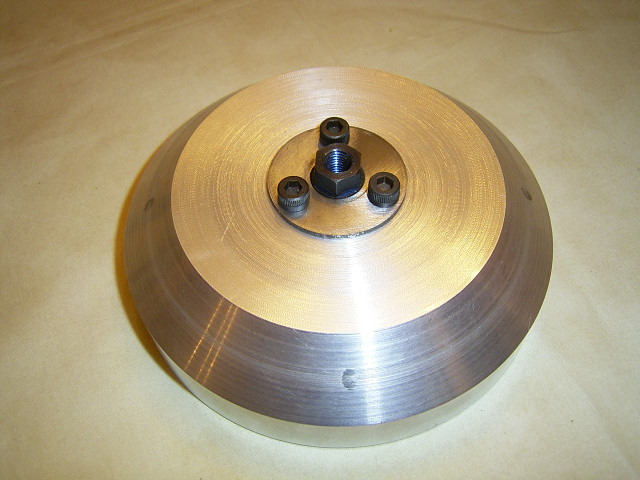

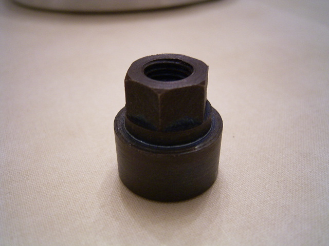

une autre toph....
Messagede Michel » 20 Fév 2008, 21:49
SOLEXGUMP a écrit:une autre toph....
Moi je de redis :clap: ,
Bon boulot,a chaque que je vais dans ton garage je suis emerveiller par tes pièces.
Pour le réglage des vis rien n'empèche de découper dans les trous d'origine,(les trois espace creux du volant ou l'on régle les vis)
Non?

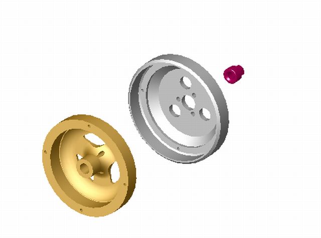

J'y avais bien pensé à l'époque, mais pour une raison de faciliter léquilibrage du volant, j'ai préférer les supprimer, car trois usinages circulaires même avec un plateau diviseur engendre des variations de masses pas parfaitement réparties au tour de l'axe de rotation (la perfection n'existe pas.....)
ICI la vue 3D de la conception initiale de l'époque :

Messagede SOLEXGUMP » 20 Fév 2008, 22:36
C'est effectivement un volant d'origine amaigrit et enveloppé d'une cloche alu.
Pour l'usinage, j'ai la chance d'avoir un papa qui est passionné d'aéromodélisme et qui s'est acheté un combiné tour fraiseuse.Donc, cela me revient à 0 euros.
En fait, c'est un volant pour origine pur que j'utilisait en course, et qui tient les doigts dans le nez les 75 km/h.
Messagede remi89 » 20 Fév 2008, 22:42
Excuse pour la question stupide, je n'avais pas encore vu les derniers schémas avant de poster...
Chapeau, c'est vraiment bien fait et pratique. Mais question, est-ce que ça ne revient pas au même que de laisser le volant d'origine (à part les ailettes) ? Au niveau poid...

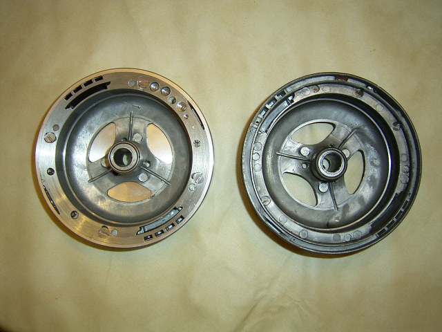

Messagede Team défisolex » 20 Fév 2008, 22:43
Pour moi bien bien plus simple. Moi je fais un simple flasque sur le devant et c'est tout. Je n'ai JAMAIS cassé un seul volant avec mon renfort. Aprés je tourne beaucoup moins vite que solexgump donc je peux pas dire si mon volant tiendrai ou pas a 95 km/h mais jusqu'à 80 pas de souci. Voici la photo d'un de mes volants :
