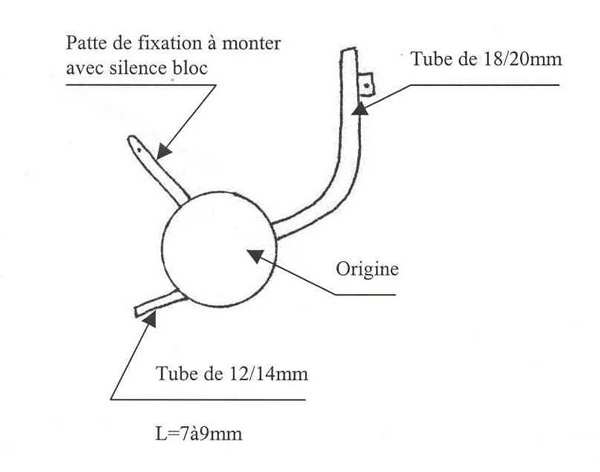

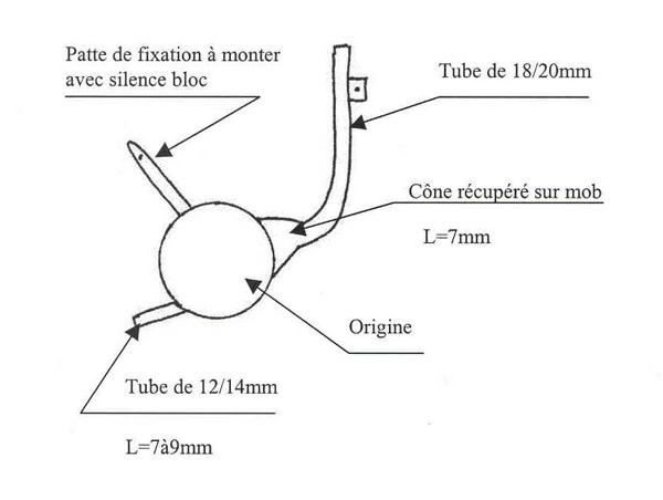

Je suis la recherche de phots, schéma, plans pour fabriquer un pot pour mon OA (intérieur de gamelle et tube avant et apres gamelle)

Messagede paacsolex » 16 Mar 2008, 17:08
si ca peut t'aider
j'ai quelques photos sur mon site

Messagede solex3800course » 16 Mar 2008, 18:12
l apport du cone apporte t il un gain par rapport a l autre?
Le reglement dit " se dermiment par un silenceux d aspect d origine" , on a le droit de changé le volume de la gamelle? il a t il un intéret?
la courbure de l echappemeent doit rester dans l esprit origine? ou peux t on mettre un tube droit avec plus ou moin de longueur?

Messagede SOLEXGUMP » 16 Mar 2008, 20:06
Pour moi le cône est interdit.
Messagede Nicosox » 16 Mar 2008, 20:45
non le cone n'est pas interdit seulement il ne doit pas faire plus de 20 mm de diam
il n'est pas obligatoire d'avoir un tube constant contrairement a l'origine
mais pour faire un cone avec 20mm de passage maxi c'est moin drole :mrgreen:

Messagede solex3800course » 16 Mar 2008, 20:53
peu faire un pot droit?

Messagede Nicosox » 16 Mar 2008, 21:01
oui oui
Messagede solex3800course » 16 Mar 2008, 21:13
Bien ca?

Messagede Nicosox » 16 Mar 2008, 21:22
y'a des droit y'a des courbés, maintenant j'pense que c'est plus un choix de fixation plutôt que la recherche de gain
le gain vas plus se jouer sur la longueur plutôt que le fait qu'il soit coudé maintenant j'me trompe peut-être
Messagede jerome » 16 Mar 2008, 22:10
origine : pot droit accepté (attention à la béquille !!)
OA : courbe fixé à l'emplacement d'origine
Bon après celui qui va gueuler contre toi pour ça ... :furious: :furious: :furious:
Tant que t'es pas sur le podium tout va bien; après ça risque de se gâter selon les endroits.........
