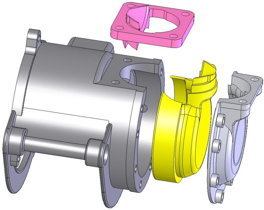

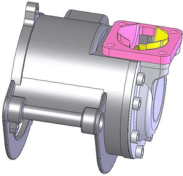

reglementaire ou pas ?
Pas de rajout de matiere sur le carter lateral mais une piece supplémentaire calée par les 2 carters et sa forme.
Cale libre.
Remplissage 01.jpg (76.36 Kio) Vu 16820 fois
Remplissage 01 eclaté.jpg (89.45 Kio) Vu 16820 fois

La calle je pense que ça passe..le demi carter si on s'en tiens aux "mots" en théroie je dirais ok mais est ce accepté ??
Par contre tu fais passer comment on maneton de bielle car deja ça passe tout juste dans le carter ?

mon point de vue :
la pièce mauve : ok partie intégrante de la cale.
la pièce jaune : Nok (dans le cas où ok, je rajoute une cale d'épaisseur dans le couvercle, supprime l'écrou du maneton, réduit la longueur du maneton et passe en bielle folle : but augmentation de la précompression, pour moi cette méthode est nok)

Messagede riritrep » 31 Déc 2011, 13:33
SOLEXGUMP a écrit::salut:
mon point de vue :
Rien n'interdit dans le reglement OA de rajouter des pieces pour augmenter la précompression, les autres pieces étant stricto d'origine sans apport de matiere.
Si les piéces jaune et mauve sont fusionnées cela devient une cale tres speciale mais autorisée, pas montable mais possible.

Messagede KERDANIEL » 31 Déc 2011, 13:47
Ne correspond pas à" l'esprit du réglement"!
Quand à la" lettre du réglement" : "seul le retrait de matiére est autorisé" alors je ne vois pas comment on pourrait rajouter de la matiére!
Mais bon le réglement peut être modifié pour autoriser ou non l'apport de matiére dans le carter principal ou sur le latéral cela évitera toute contestation.
Et dans ce cas c'est aussi valable pour les ORIGINES.
Thierry en PROMO ce n'est pas pareil puisque le carter latéral est "libre".
Amicalement

Messagede riritrep » 31 Déc 2011, 13:58
DANIEL LE CALVEZ a écrit:Ne correspond pas à" l'esprit du réglement"!
Amicalement
Le carter latéral est strictement d'origine sans apport de matiere.
C'est une piece supplémentaire.

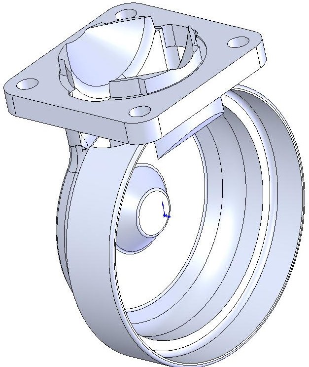

En fusionnant avec la cale ca donne ca:
remplissage origine.jpg (89.28 Kio) Vu 16756 fois
Tres compliqué a monter mais faisable

Messagede SOLEXGUMP » 31 Déc 2011, 14:25
je suis d'accord, Eric, on joue sur les mots, car en effet, la pièce mono bloc, pour moi c'est ok. à usiner, c'est chaud ou alors avec le procédé magique :win:
La difficulté est de savoir où l'on s'arrête.
Autre exemple : est-ce qu'un traitement thermique ou chimique particulier sur le vilo d'origine pour le renforcer est un apport de matière ?

mon avis perso est que le reglement actuel ne permet pas de prendre clairement position , car certes comme le dis Mr lecalvez l'ajout de matiere sur le vilo ou sur le carter est interdit , mais la piece en question n'est pas fixé , donc non rattachable a la cale ou au carter , c'est un point a trancher.
je suis ok que la cale est libre et que l'on peut l'usiner comme on le veut dans la limite de ces capacités financieres , intellectuels et manuels .
sans pourrir le post de riritrep , un autre point qu'il me parait important de trancher est , a t on le droit d'utiliser 2 pieces d'origines alors que le moteur d'origine n'en compte qu'une ( culasses , reservoir , pompe a essence , ... )

et la question est: cela apportera des perfs de façon certaine ? La piece en monobloc est a mon avis inconteastable, c'est une calle.

Messagede jean-sebBrest » 31 Déc 2011, 19:50
nicosddone a écrit:et la question est: cela apportera des perfs de façon certaine ? La piece en monobloc est a mon avis inconteastable, c'est une calle.
oui, tu diminus beaucoup les volumes mort.
