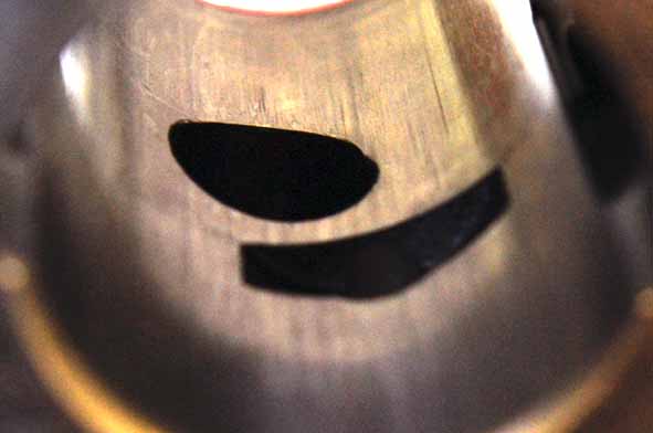

si la base est un TUM 80, les latéraux doivent être repris avec une fraise boule de 10mm, et il faut retravailler les ciels des transferts latéraux pour plaquer le flux sur le piston, tout en garantissant un balayage vers l'arrière.
Sur un origine, ne pas hésiter à faire deux turbo boost de 6mm

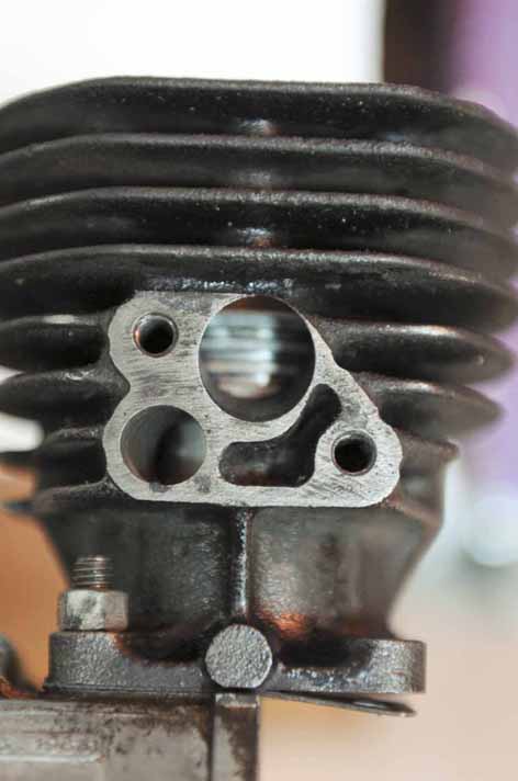

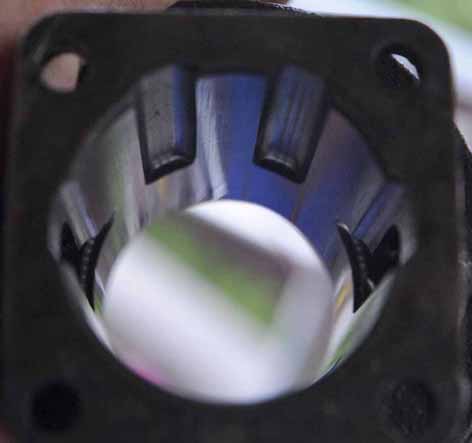

Merci d'envoyer une photo de l'échappement côté interne du cylindre.
lorsque le piston est au PMH, est ce que la jupe du piston découvre la lumière d'échappement.

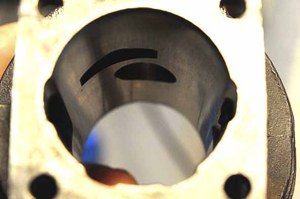

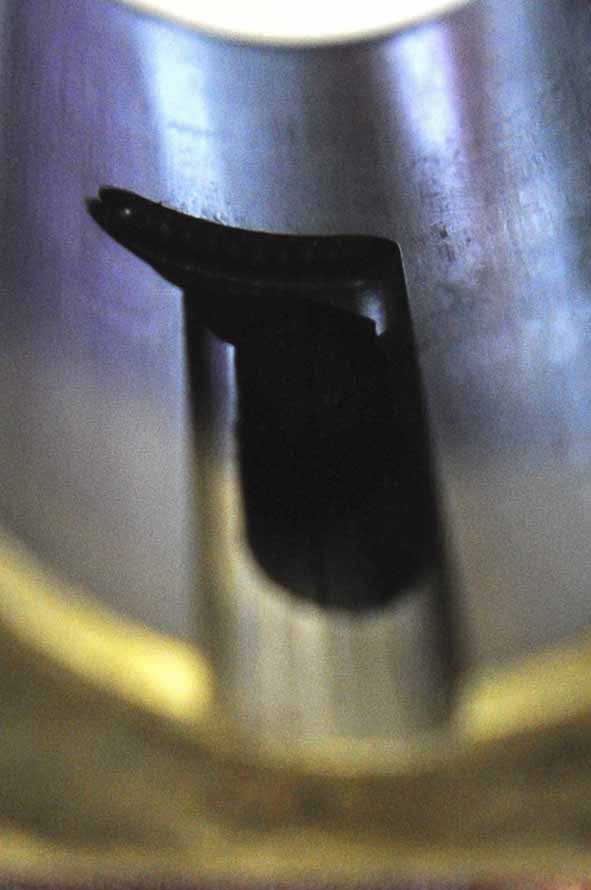

Ce cylindre est pas une ébauche si l échap est préparé et le piston aussi ? Il semble propre mais les arrières méritent une pente douce plutot que cette marche d escalier. Travaille le bas des latéraux en cône. T as un echap large? Car la largeur excessive il me semble est néfaste. Tu devrais aussi orienter tes lumières Sur le piston car la elles sont brutes de fraisage aussi.

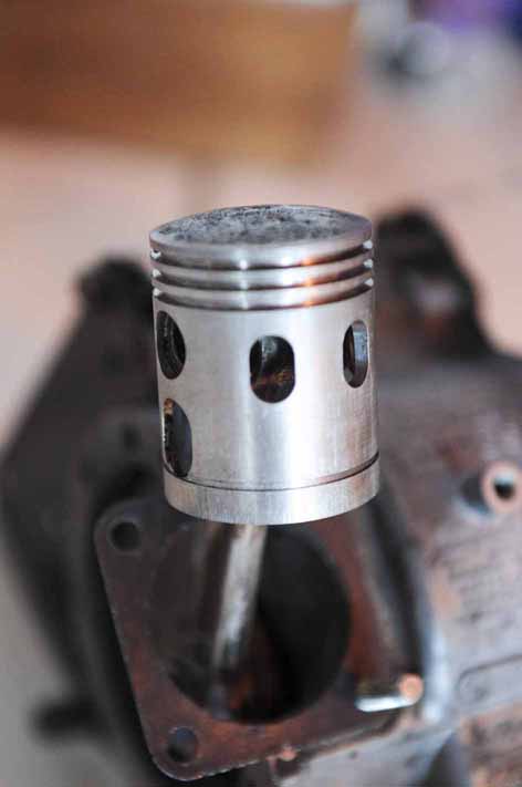

Mon piston actuel est comme ça
