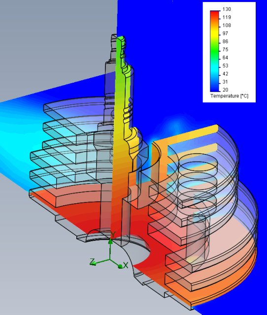

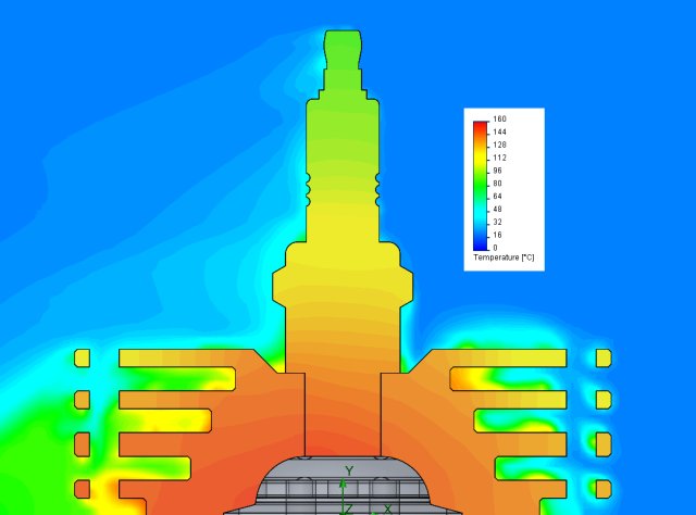

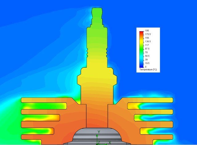

Memes conditions mais ailettes non percées:
Plus c'est rouge plus c'est chaud
riritrep
Messages: 1385
Messagede riritrep » 03 Juin 2009, 23:01

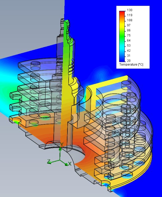

Les 2 a coté on voit mieux, ailettes percées a gauche:
riritrep
Messages: 1385
Messagede riritrep » 04 Juin 2009, 11:46
riritrep
Messages: 1385

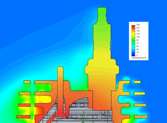

Messagede SOLEXGUMP » 04 Juin 2009, 12:14
voilà une super simulation qui va me permettre d'apporter un plus à ma culasse :mrgreen:
en tout cas, BRAVO pour ton travail. :acclam:

Messagede titi29 » 04 Juin 2009, 16:56
Ça change quoi ce genre de modification ?
C'est valable sur culasse origine ?

Messagede riritrep » 04 Juin 2009, 17:49
En percant sur la periphérie on augmente la surface de refroidissement et on gagne quelques degrés.
Une culasse origine a des ailettes trop fines pour faire ce genre de percage.

Messagede Lulu » 04 Juin 2009, 23:51
Bah, pour augmenter la surface, il suffit que les trous aient une surface latérale (cylindre) plus grande que la surface des disques qu'ils suppriment.
Donc pour des ailettes fines, des trous suffisamment petits ça doit quand même le faire
Il y a sûrement les turbulences qui jouent aussi, le flux d'air entre les ailettes est ralenti par les trous, donc là faut une simu pour être sûr.

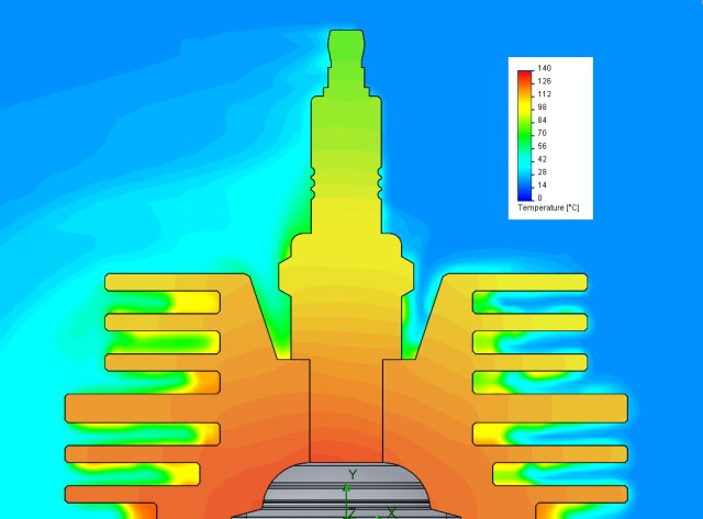

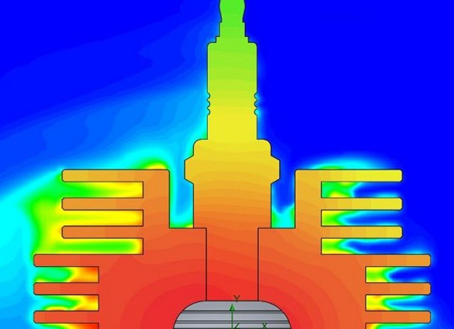

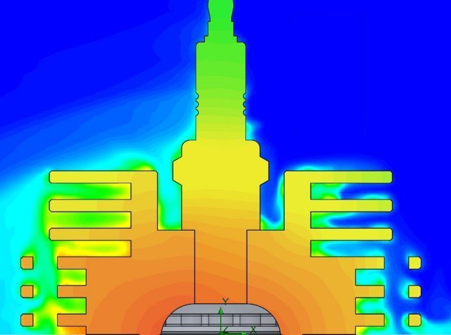

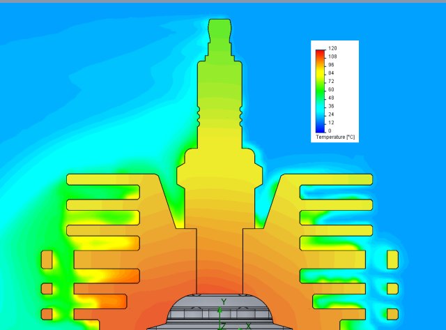

Messagede riritrep » 05 Juin 2009, 16:13
Lulu a écrit:Bah, pour augmenter la surface, il suffit que les trous aient une surface latérale (cylindre) plus grande que la surface des disques qu'ils suppriment.
Bien vu, culasse origine et repercée:
Presque 15°de gagné en repercant:

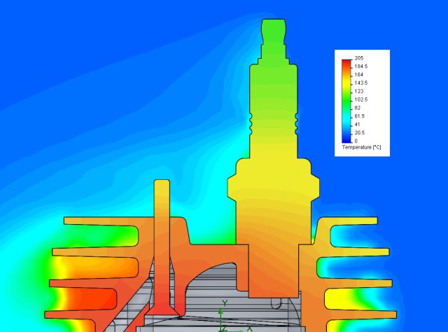

Culasse usinée light et repercée:
30° de gagné en repercant:
Culasse usinée max et repercée:
20° de gagné en repercan.
