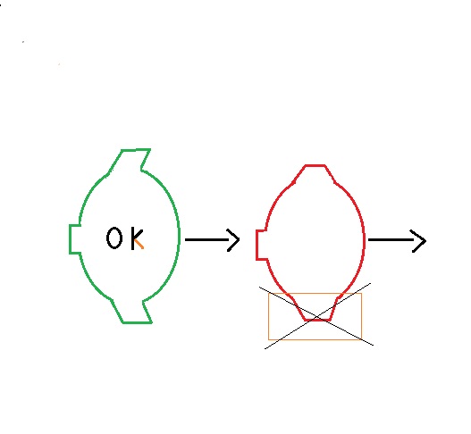

goret a écrit:le PB et que tu envoie une partie de t gaz en direction de l'échapement ( rond rouge ), alors que le principe et d'envoyer les gaz sur l'arriere du cylindre pour une bonne evacuation ver l'échapement. de plus creuse impeut la partie en bleu n'ai pas peur de remplir t lateraux . Prend exemple sur le cylindre de gump.
Si j'ai bien compris, il faut faire des parois plus abruptes, sauf le haut des transferts qui doit se faire vers le centre du cylindre? Yabon?
oui yabon :wink:
DSL je ne travaille que paint :mrgreen:
Ok compris sur ce point je pense pouvoir modifier.

crusty a écrit:moi pour les diagrammes ca me choque pas, 132 a l'arrière et 124, perso je remontrai les latéraux a 128 ou 130 pour équilibrer l'ensemble. Pour l'échapement remonte le un chouilla si tu trouve qu'il n'y a pas assez d'écart. ca va te faire un moteur coupleux, pas trop pointu et ca en promo c'est bien.
ce qui me choque plus c'est l'orientation et la finition champs de mine, mais peut etre récupérable...
Pour l'orientation tu doit chercher a envoyer les transferts vers le transfert arrière.
Pour un début c'est déja bien :wink:
La finition champ de mine c'est un autre projet sur base 1700..celui que j'essaye de sauver et qui a ces diagrammes c'est un 3800:
J ai bien compris que ce qui choque c'est mes AR trop haut par rapport aux lateraux...

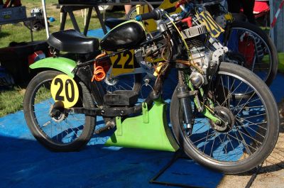

Messagede crusty » 13 Fév 2013, 13:44
tu a d'autre photo du N°20 prise de plus pret?
mets en 2 ou 3 sur ton blog ... il a l'air pas mal
Re: Faire part naissance d'un promo
Messagede goret » 13 Fév 2013, 13:54
sur la photo il venait tout juste de sortir c pour cela d'ailleur qu'il et peint a la bombe sans verni,
pour pouvoir retoucher au cas ou, et on a bien fait car il faut refair la fourche :mrgreen: ,je vien de prendre l'angle exacte et l'on a 83° :oops: . On repart cette saison avec le sox dans le même état avant de pouvoir valider toute les pieces .
je ferais des photos vendredi soir .

Messagede crusty » 13 Fév 2013, 15:28
oh la loooose, ihihih... une bonne chose de trouvée...
Messagede solexpromo5823 » 13 Fév 2013, 16:22
goret a écrit:sur la photo il venait tout juste de sortir c pour cela d'ailleur qu'il et peint a la bombe sans verni,
au cas ou ...dadou a déjà fait une deuxième fourche .....sa vaudrais le coup d y jetter un œil ... :roll: :roll:
