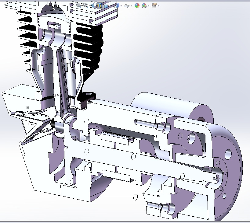

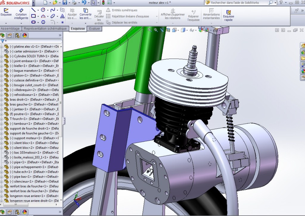

Bon, il me reste plein de détails à fignoler mais bon si qqn a des critiques/conseils/ ou autre, je suis preneur :D
les dessins sont fait avec une boite à clapet malossi pour 103 (je l'avais en fichier STEP :D
1 [1024x768].jpg (204.38 Kio) Vu 13316 fois
2 [1024x768].jpg (204.48 Kio) Vu 13316 fois

Joli 3d ;)
Ton moteur semble assez avancé sur ta roue. Pourrais tu mettre un screenshot d'une vue de la fourche/roue av/moteur pour que l'on puisse mieux voir?

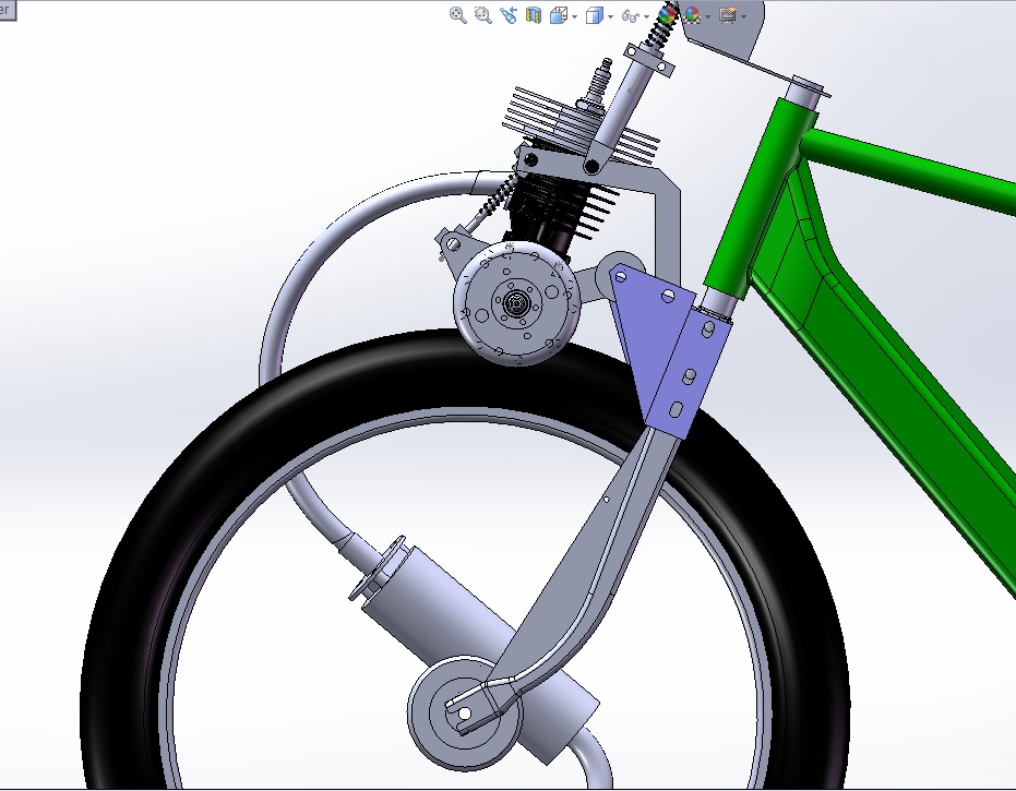

Paulo a écrit:Joli 3d ;)
je pense que c'est cette vue là....

Messagede crusty » 26 Mar 2013, 12:10
l'échappement c'est 250 mini, le plus court est le mieux...
si tu a un système anti plongé du galet dans le pneu ca peux l faire

Messagede alexouilledu91 » 26 Mar 2013, 12:15
crusty a écrit:l'échappement c'est 250 mini, le plus court est le mieux...
normalement oui ça doit faire l'anti plongé enfin ça reste des dessins pour le moment
Mon angle moteur fait 115°
Pour le pot, serait-il judicieux de mettre le cylindre comme à l'origine (rotation de 180°) et de le faire sortir vers le cadre le plus droit possible pour ne pas "casser" les gaz tout en gardant l'inclinaison de la sorti d'échappement du cylindre?

Messagede Paulo » 26 Mar 2013, 12:32
Pourquoi n'as tu pas mis le cylindre perpendiculaire ( et donc les ailettes parallèles) au sol :?:
tu aurais un meilleur refroidissement

Messagede alexouilledu91 » 26 Mar 2013, 12:51
Paulo a écrit:Pourquoi n'as tu pas mis le cylindre perpendiculaire ( et donc les ailettes parallèles) au sol :?:
je ne sais pas, vu que les moteurs de mob sont incliné je ne me suis pas forcément posé la question
je vais modifier :)

Messagede crusty » 26 Mar 2013, 16:04
le pot vers l'arrière oui c'est pas plus mal, t'auras moins de coude.

Messagede alexouilledu91 » 26 Mar 2013, 20:56
crusty a écrit:le pot vers l'arrière oui c'est pas plus mal, t'auras moins de coude.
en fait ça va être galère car il faut créer une rotule, que je ne sais pas faire et de plus cela va quand même casser les gaz dans les virages à basse vitesse

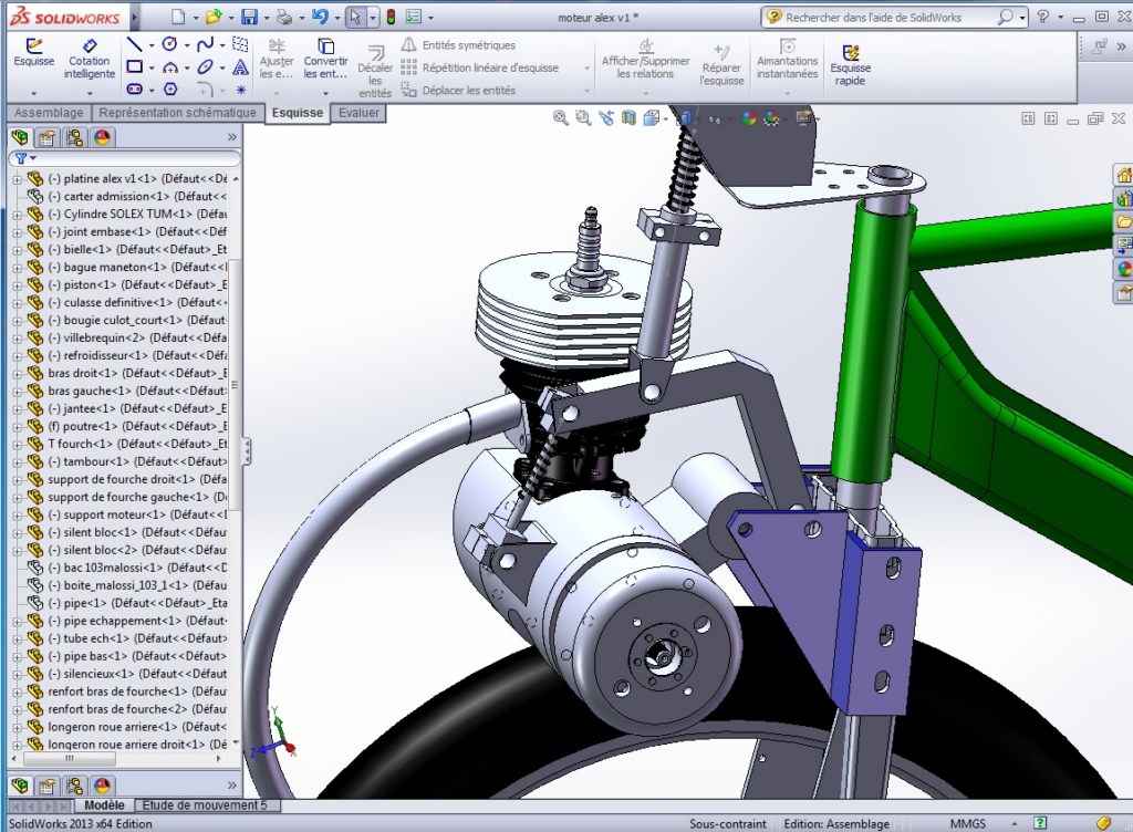

Messagede alexouilledu91 » 26 Mar 2013, 21:00
voila une vue de l’intérieur de la bête...
Avis aux remarques comme d'hab :D

Messagede crusty » 27 Mar 2013, 07:33
regarde des photo de promo avec pot vers l'arrière car je crois que tu n'a pas compris comment le fixer, il s'accroche sur la fourche, donc il tourne avec le moteur = pas de cassure dans les virages...
En ce qui concerne la rotule j'en ai déja vu en faire avec seulement plusieurs diametre de tubes soudés les uns sur les autres chapotant une rotule unibal de récup. Donc a voir
mais vers l'avant c'est bien aussi

Messagede Paulo » 27 Mar 2013, 10:42
quelques pistes:
-"standardiser" tes dentures de galet pour ainsi pouvoir monter des dents stoolex (si à l'avenir tu n'as plus accès à des moyens d'usinage ou X ou Y raisons)
-sécuriser la "non" rotation du galet: système de cone/contre cone: vue : http://www.solex-competition.net/forum/viewtopic.php?f=2&t=1675
my 2 cents
