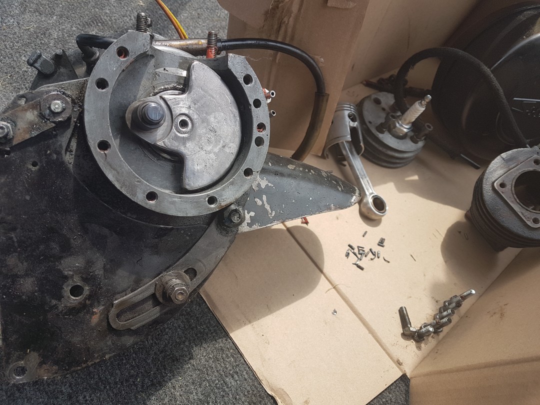

Est ce que vous changer la cage à aiguille de la bielle après chaque course ? ou ça bouge pas ?
Aussi, après le RnS de l'année dernière, le piston avait commencé à bouffer la tête de bielle :cry:
Hello,
Pour le roulement de pied de bielle, nous avons toujours été emmerdé avec du neuf mais apparemment ce n'était pas du bon matériel. RAS avec du roulement d'époque et pourtant parfois on avait un sacré claquement en fin de course. Max.p t'en dira plus :lol:
La salade d'aiguille du RNS :evil:

c'est ce que je fais, le roulement a dû tenir 3h tout compris, la bague du maneton est toute bleu, je ne l explique pas, il c'est détruit tt simplement, engendrant la destruction du piston, par le passé, ca tenais un weekend de course
bref c'est pas mon post, on va pas débattre là dessus
t'as bien mis une IR10x14x13 INA avec ?
su tu as pris une bague Nadella c'est normal que ça merde elle est 2/100 plus forte en diamètre.

+1 pour schadok faut faire gaffe avec les bagues de maneton meme en origine ya plusieurs cotes vaut mieux avoir un jeu plus important que le contraire

Par contre faut que j envoi un mail à VSX pour lui signaler que la photo n'est pas la bonne, car j ai reçu des aiguilles non jointives
