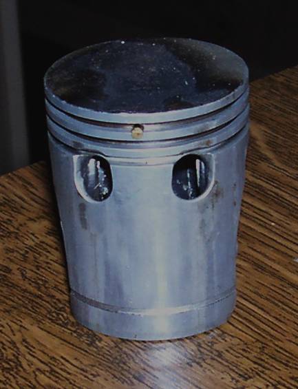

sur un piston d'origine comment vous les faites????

momoy a écrit:sur un piston d'origine comment vous les faites????
trou et goupille type mecanindus !!

Pour mettre des ergots sur un piston d'origine :
1) fraiser le piston avec une fraise de 2mm sur la moitié de la hauteur de la rainure de segment jusqu'au fonde la rainure.
2) pointer avec une fraise à graver.
3) percer à 1.8mm sur 1mm.
4) percer à 1.6mm en débouchant.
5) fabriquer un ergot en rendant conique un bout de baguette de laiton de 2mm avec une lime et de la toile émeri en la faisant tourner dans un mandrain.
6) emmancher l'ergot avec ça :
7) couper le bout d'ergot qui dépasse à l'intérieur du piston d'un coup de burin.
8) couper et limer le bout d'ergot qui dépasse.
Ca permet de faire des ergot sur la hauteur comme ça :
Maintenant, il faut adapter la technique aux moyens à ta disposition.

Messagede momoy » 08 Nov 2006, 17:16
on m'a donné une solution avec un foret que l'on casse dans le piston!!!

Messagede solexpromo5823 » 08 Nov 2006, 17:24
un ergot que l on casse dans le piston!! c est a l arrache sa !!
regarde ce que solex 120 ta concocter !! du vrai vraiment le top la .
prend le temp de bien faire sa c est important vraiment . :wink:
Messagede jj » 08 Nov 2006, 18:21
oui fait pas ca a l'arrache tu le regretera, tu risque juste de perdre ton piston et ton cylindre.
