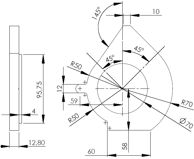

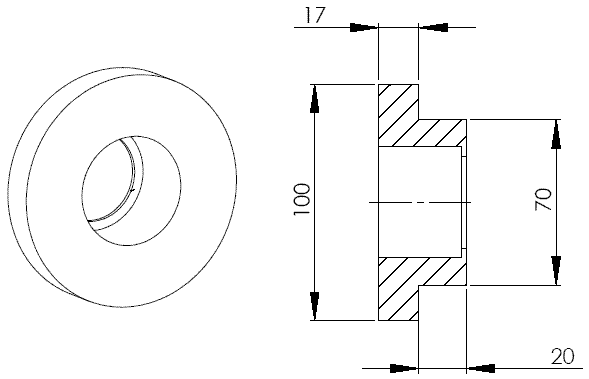

Messagede Mac Galet-R » 10 Jan 2007, 19:07
Oui tu as raison, l'extérieur n'est pas fonctionnel. Seuls le centrage sur le carter et le centrage de la pièce contenant le roulement sont importants et peuvent être réalisés au tour. D'ailleurs, j'ai une pièce qui a la même forme extérieure, coté cylindre, qui fait office de berceau, et elle a été faite uniquement à la scie et à la lime.
J'ai refait les plans. Les pièces sont prévus pour aller avec un vilo de 2200.
Pièce 1 :
Pièce 2 :
J'utilise un roulement de 17x47x..., mais il est un peu large (il est plus large que la portée sur le vilo) Un roulement plus fin serait plus approprié.
je n'ai pas dessiné les trous car je n'ai aucun moyen de mesurer leur position précisément. Le plus simple est de les faire après, manuellement.
La cote de 95,75 (centrage de la pièce 1 sur le carter) peut peut-être varier selon les modèles de carter.

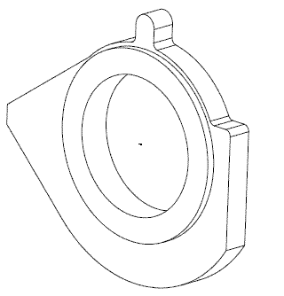

Messagede gus37 » 15 Jan 2007, 21:52
apres quelques calcul avec ma platine d'adaptation issu de celle d'origine j'ai fais un plan sur solid works ( c'est la premiere fois que j'utilse ce type de logiciel) pour realisé une platine d'adaptation pour allumage 51 sur vilo de 3800
parcontre le roulement est un 6002 car il est moins epais que le 6302 donc cela permet de ne pas limer le filetage du vilo
sur le plan 3D la platine est a l'envers mais voila j'ai un peu galerer au depart pour la faire mais j'y suis arrivé
