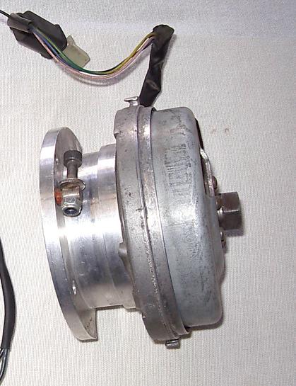

pour les nouveau promo ou pour les origines améliorés j'ai peut etre une pièce intéressante, enfin un ensemble intéressant.
j'ai la platine d'allumage plus l'allumage complet de 103 qui était monté sur mon promo a l'époque ou je roulait en carter d'origine.
je pense que je vais m'en séparer.
il n'y a plus qu'a le poser sur un carter d'origine.
faites vos offres (attention ce n'est pas du bricolage).

Messagede xav122 » 19 Juin 2007, 14:22
ça m'interesse crusty on voit ça en MP

Messagede crusty » 20 Juin 2007, 17:42
si tu ne trouve pas d'allumage de 103 met un allumage ducati de 51, mais attention c'est pas forcément plus fiable, il suffit de regarder le nombre d'allumages encore cramés a augan cette année
