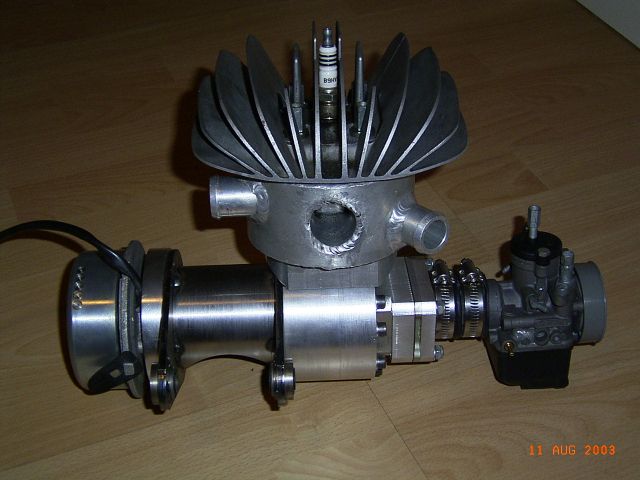

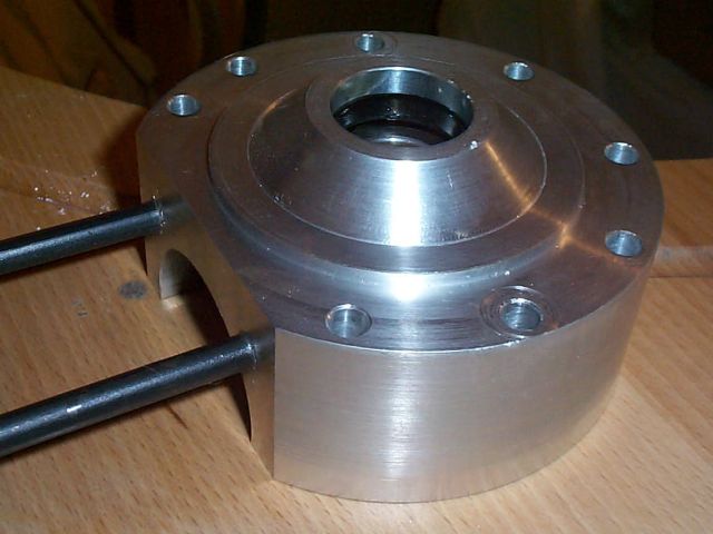

Messagede SOLEXGUMP » 25 Fév 2008, 19:22
Tu veux la toph, et bein en voilà !
C'est un cylindre de guzzy 50 (des années 70), à 2 transferts, admission par le cylindre et un ailettage monstrueux.
Je l'ai transformé en trois transferst (la lumière d'amission bouchée par une pièce en alu ajustée et soudée au TIG, conservé l'ailette sup et inf, retirée les autres, tourner le tout et souder les éléments comme le cylindre en alu qui forme la cocotte ainsi que les tubes entrée et sortie eau.
Messagede useyournose » 25 Fév 2008, 19:27
c'est beau qd meme !!!!

Messagede Matt » 25 Fév 2008, 23:31
pouaaaaah t'envois du lourd la !!! c'est prévu pour quand les tests de ce petit bijou ?
très belles réalisation en tout cas ! :clap:
Matt
Messages: 335
Messagede granjoie » 26 Fév 2008, 10:25
Voilà le genre de truc qui me fait dire que les vrai préparateur sont dans le proto :clap: :clap: .
Une chose toutefois, t'as pas peur pour le guidage du piston :arrow: (pas de jupes arriere) :oops: .
Belle réalisation :clap: :clap: :clap:
Messagede StefTeam » 26 Fév 2008, 11:16
Mais il est bien au réglement SP dans ce cas précis non?
Messages: 4982
Messagede debecoss » 26 Fév 2008, 11:25
:salut: pour moi c est un SP, il n y a pas la basse cylindre solex, mais je pense que solexgump l avais fait aussi dans cet esprit
debecoss
Messagede remi89 » 26 Fév 2008, 19:00
Put... la vaaaaache. C'est ce genre de trucs qui font que j'aime la mécanique !!!!! Moi je dit c'est de l'art.

Messagede Nicosox » 26 Fév 2008, 19:39
à mon avis ce moulin est un vrais Imagepour les prétendants aux podiums de SP :cheer: :cheer:
Messagede granjoie » 26 Fév 2008, 19:49
Oui, oui Stef, j'ai parlé un peu vite, l'entraxe solex et le gout de solex gump pour améliorer la piece d'origine m'ont induit en erreur, dsl :acclam: .
C'est bien un Sp, et :acclam: à lui.
Messagede r4gt kanotix » 26 Fév 2008, 21:08
SOLEXGUMP a écrit::salut:
tu a quoi comme diagrammes et quoi comme carbu :?:
car a l epoque ou j ai debuter avec mon vieux GR2 a air 85 , je me faisait atomiser par des GR2 L et aussi des GR1 88 .
11.5 cv pour les 1 ers et 9 cv pour les 2 emes .
mon vieux 8.5 cv est partis a la retraite :oops: , depuis j ai du 9.5 cv , 10.5 cv et 11.7 cv .
Messagede SOLEXGUMP » 27 Fév 2008, 21:14
c'est effectivement du SP, mais bon l'entraxe solex est conservé histoire de rester un peu solex :D
Les diagrammes sont sages, à l'échappement je dois avoir un peu plus de 170° et 120° aux transferts, c'est un spécial HYPER COUPLE.
Carburateur 24 mm.

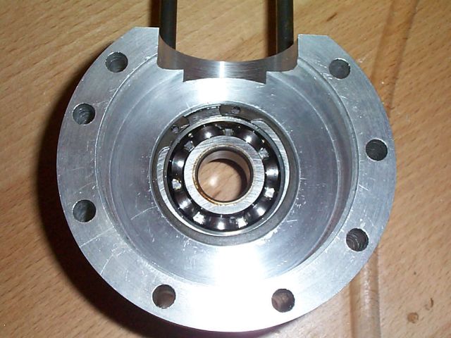

Une toph de l'intérieur du carter

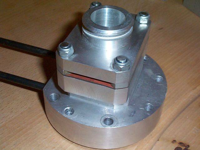

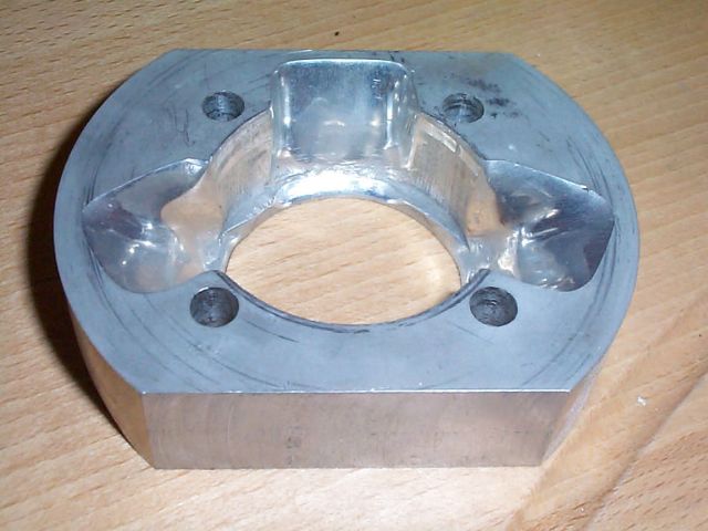

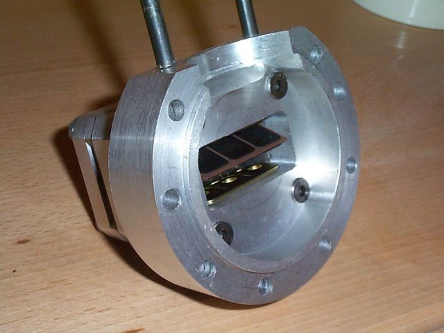

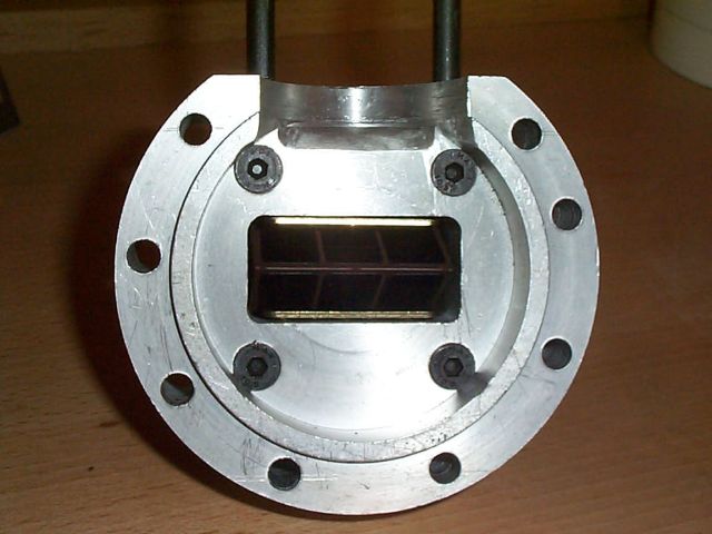

Messagede SOLEXGUMP » 27 Fév 2008, 21:15
aller ! encore une !
