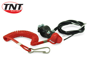

Messagede Nicosox » 14 Avr 2009, 18:15
j'ai ete tres embette par les coupes circuit moto (ceux qui on un caoutchouc qui viens englober le bordel avec le bouton
je m'explique: la première embrouille c'est le sens de contact a bien vérifier avant l'achat et sur ces modèles c 'est pas d'la tarte sachant que chez nous personne comprenait ce que je cherchait et je me suis retrouvé avec un coupe circuit "inversé" donc imbranchable
la deuxieme embouille c'est le caoutchouc a nouzier il s'est gorgé d'eau et d'essence il est devenus imbranchable obligé de couper les fils (pas très raisonnable me direz vous)
depuis j'ai changé pour un coupe circuit à fourchette et du coups plus de soucis il tiens bien il ne fait pas de micros coupures
on peu couper le jus par simple pression sur le poussoir sans arracher la fourchette (ideal pour les O et OA et en plus on trouve des fourchettes au detail le tout pour moins cher Image
perso je l'achète 15€ et 5€ la fourchette supplémentaire idéal en cas de perte ou en endurance pour le relais par contre il faut faire une p'tite platine pour le fixer voili voilou

Messagede granjoie » 14 Avr 2009, 19:29
nicorigine a écrit:j'ai ete tres embette par les coupes circuit moto (ceux qui on un caoutchouc qui viens englober le bordel avec le bouton
Bravo Nico,
Le TNT (ou autres marque d'aiilleurs, dafy, moto merdouille et compagnie..., le méme sous une autre appelation) une vrai merde, moi j'utilise le deuxiéme à fourchette et franchement pas emmerdé, pas prés de changer.
