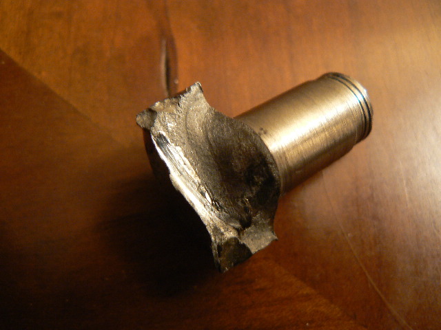

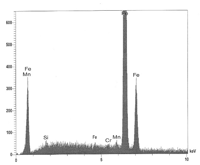

Voici les premiers résultats de l'analyse du morceau de vilo ci dessous au Microscope Electronique à Balayage :
Le même grossissement x18
Grossissement x1500
Avec le MEB on peut identifier un certain nombre d'éléments et en déterminer approximativement la proportion.
Cependant les éléments organiques et le Carbone sont plus difficiles à identifier surtout s'ils sont en faible quantités.
Comme première synthèse, pour le vilebrequin Solex d'origine, on peut écrire que c'est de l'acier à faible teneur en carbone avec des traces d'éléments comme le silicium (Si), le chrome (Cr), le manganèse (Mn).Il y a surtout du fer (Fe).
Pour la matière je pencherai pour du XC18 ou du CC20 , aciers adaptés au forgeage et à l'estampage. Pour l'aptitude au traitement thermique, cela n'apportera pas grand chose de plus vu la faible teneur en carbone .
Avec d'autres moyens d'investigation, je vais essayer d'avoir une indication plus précise du pourcentage de carbone.

Messagede Nicosox » 06 Nov 2009, 20:11
alors là chapeau bas :acclam: c'est digne d'une investigation que l'on peu voir dans certaines séries américaines :mrgreen:
en tout cas ca ne peu que faire avancer le schmilblick et le fait de savoir sa composition montrera certainement la marche a suivre
:D
