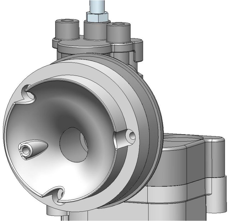

Messagede riritrep » 14 Oct 2011, 17:55
Un cornet a l'entrée du SHA s'il n'y ait pas encore.

Re: Solex promo!
Messagede riritrep » 14 Oct 2011, 18:23
carbu sha12-12 promo.jpg (70.41 Kio) Vu 15312 fois
riritrep
Messages: 1385
Re: Solex promo!

Re: Solex promo!
Messagede solexpromo5823 » 14 Oct 2011, 20:46
tu as du boulot coté venturi carburateur ...(avec un bon filtre)
et des watts a gagné ...
pépé
Re: Solex promo!
Messagede kentin91150 » 14 Oct 2011, 21:06
Le venturi c'est quelle partie du carburateur?
kentin91150
Messages: 261
Inscription: 02 Nov 2008, 18:10
Localisation: 91150 morigny
Re: Solex promo!
Messagede solexpromo5823 » 14 Oct 2011, 21:20
entrée d air , regarde le dessin de riri au dessus .. une forme de cone d aspiration de l air ...
c est une piece rapporté a ton carburateur fixé sur le corp par deux boulons .un filtre a air et possible a mettre apres.
asser complexe a faire , car le trou d entré d air et déxaser ..
je le fait sur le mien . avec une boite a air , sa t apporte un gain .( tu crée une forme de raisonnance )
pépé

Re: Solex promo!
Messagede nicosddone » 15 Oct 2011, 09:02
Je connais un apprentis tourneur preparateur sur ce forum (moi) qui s'est bien fait Ch..a faire cette piece sauf que n'ayant pas la theorie, j'ai pas fait de cone...on pensait mettre un filtre sut un tillotson et a premiere vue ce n'est pas le bon choix..
