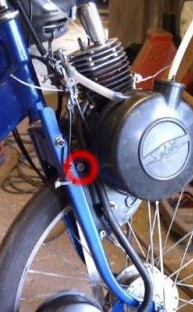

Enfete on met un peu de temps car les écrous de l'axe sont difficilement accesibles à certains endroits...
J'ai retrouver cette photo où on voit a peut près :

Nico c'est bien cette écrou là qui est dure d'accès?

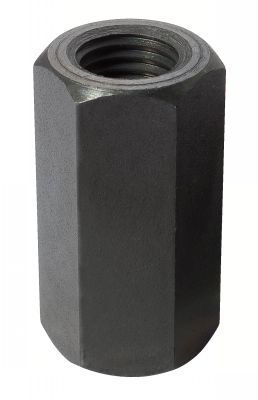

si c'est celui là moi j'utilise ça

Messagede RobinTeamSDD » 20 Déc 2011, 11:32
Pas bête , on peut trouver sa où ? :)
Après il faut trouver un axe plus long non?

Messagede Nicosox » 20 Déc 2011, 11:38
en agricole ou sur le net en fait j'ai trouvé ça mais pas appelé rallonge mais ecrou de jonction dans les 3€ les 6 à 2km de chez moi en M6 ou M8 je les utilises partout ou c'est dur d'acces
[edit :] je vien de regarder sur le net et ils vendent ça une fortune (+ d'1€/piece)
si tu veux je t'en prend plusieurs et je te les envois ou transmet autrement [edit]

Messagede RobinTeamSDD » 20 Déc 2011, 11:40
:merci: je vais en parler au mécano :)
