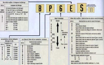

cool merci les copains sinon question con mais comme j'en ai jamais eu l'utilité combin mesure un culot long de plus que le court en mm pliz :merci:
Re: probleme bougie
Messagede solex166 » 03 Sep 2013, 19:55
si l'on se fie à ce tableau il ya 6mm environs (12,7 et 19 mm)
