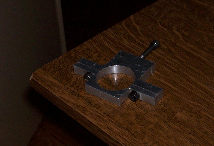

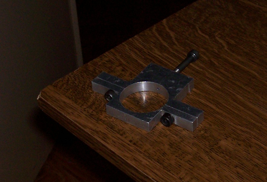

I-man a écrit:
shadocs a écrit:J'ai modifié le montage dernièrement pour ergoter entre cuir et chair et conserver l'intégralité
de la face d'appui du segment.
Salut, je profite de ce topic et de ce que dit Shadocs. On en a discuté avec Christophe, Max et Cyril. Mais comment faire ce perçage? Avec un forêt de cette taille et un perçage à cheval, pas évident non? Faut-il fraiser un peu en haut pour percer facilement ensuite?
je procède à la fraiseuse
et 3 outils
1 fraise 1,6mm
1 fraise 1,4mm
1 foret 1,4mm
1) je centre la fraise de 1,6 sur la gorge puis je décale de 1,1mm
2) je fraise sur la profondeur de la gorge +0,1mm
3) je change de fraise et je met la fraise de 1,4
4) je fraise de 0,5mm environ
5) je met le foret de 1,4 et je perce traversant.
ensuite j'usine à la perceuse à colonne un bout de brox de 1,5 conique (lime+papier de carrossier grain 400 pour la finition)
et je monte à force l'ergot dans son trou
La Version béta de tout ca à été fait à la dremel en commençant avec un fraise boule et en perçant avec un segment dans la gorge. Pour être précis il m'a fallu beaucoup de soin ... et quelques ratés ... :oops:
