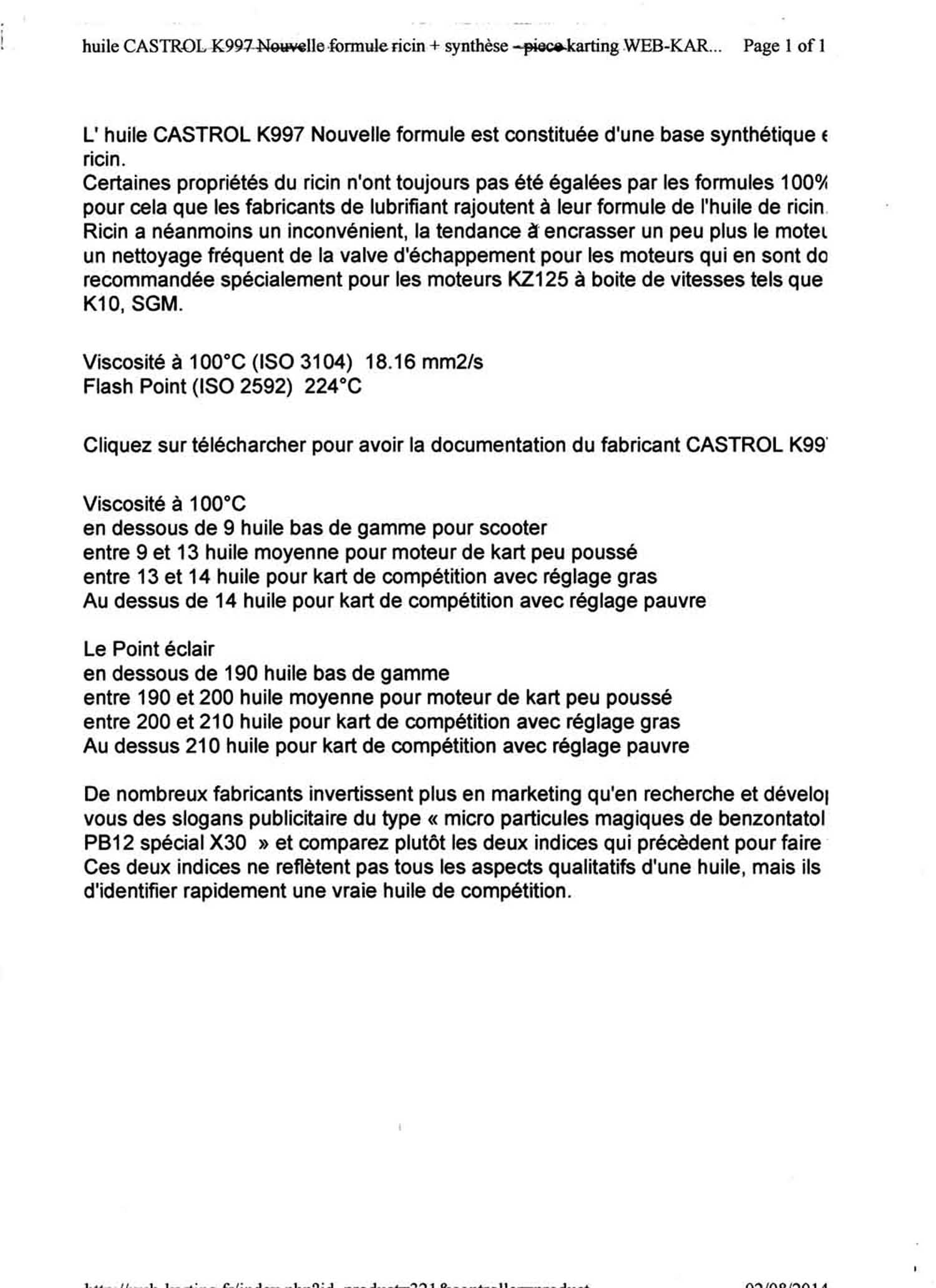

:salut: huile en promo chez web.carting ,je vous envoie la fiche technique du k997 pour sox air et eau de source :D a+

Messagede Monstueur » 02 Aoû 2014, 19:46
La K997 n'existe plus elle à été remplacer par la A747.
