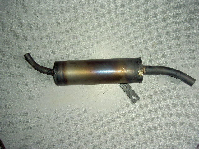

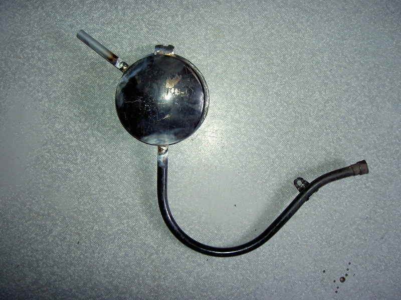

Messagede r4gt kanotix » 04 Oct 2012, 15:44
hello , enieme test ...
bon , le coude a une incidence sur le rendement , j ai utiliser mon pot de 2200 modifier ( facon longue ) , bien l éccart semble se confirmé , le moteur ne réagit pas du tout de la meme maniere :!:
entre ma version courte et ma version presque stock , j ai un éccart d env. 6 Km/h
j ai donc env. entre 22 & 26 Km/h en monté , entre 46 & 52 Km/h sur le plat & enfin , entre 57.5 et 63.2 Km/h en déssente :!:
juste le pot qui change :arrow:
j ai aussi un autre soucis que j ai pas résolu , la hauteur du piston dans le cylindre , les joints n ont pas tous la meme épaisseur et faut que je regle ce probleme :!:
au faite , mon OA ne possede pas de pédale , c est juste pour l utiliser en Promo pour éventuellement jouer :wink:

Re: Perfs sur OA
Messagede autojoint » 04 Oct 2012, 17:48
ton moteur ne prend pas tous ces tours , tu l'exploite pas entierement
avec les diag que tu as tu devrais monter a 9500tr/min normalement
ta pas énormement de couple avec ton " truc " a mon avis faut enlevé ton galet de 46 ,
au momment au t'aura du couple , la ok tu pourra remettre un galet plus gros .
perso avec mon origine , maintenant qu'il fonctionne bien , je commence tous juste a me dire que je mettrais bien un galet de 45 mm pour nouziers . c'est la seule solution pour éviter de prendre trop de tour .
niveau perf c'etais 40km/h au niveau du raidillon , plus de 60 sur le plat et 72 dans la descente quand on coupais pas tous ca avec un galet pierre de 42 . donc y'a deja de quoi s'amusé avec un "petit" galet
vince

Re: Perfs sur OA
Messagede mgsolex » 04 Oct 2012, 21:24
essaye avec un galet de 45 je suis pas sur que tu prendra moins de tours en tous cas j ai pas senti la difference quand j en ai eu ! pas moins de couple et pas plus de vitesse ( peu etre un schouia mais pas sur )

Messagede Lulu » 04 Oct 2012, 23:25
Tu devrais faire tes essais en échappement libre.
Et quand tu as trouvé des perfs (des vraies, pas du 36 sur le plat), là seulement tu remets un pot.
Et à ce moment-là tu fignoleras ton pot pour qu'il ne te fasse rien perdre (voire qu'il te fasse gagner quelques pouillèmes de ch, faut pas trop espérer plus).
Cette histoire de pot te fait perdre ton temps pour des trucs qui ne sont finalement pas très importants au lieu de te concentrer sur l'essentiel : le cylindre
