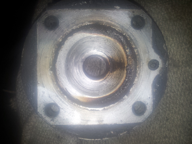

En ce qui concerne mon manque de perfs je pense qu'un mauvaid dimensionnement du volume de la culasse peut y jouer un peux
J'ai un tx de 7 environ...
A combien puis-je monter au max svp? 9,10,11,12?
Merci d'avance pour les réponses
promo petit gris a écrit::salut:
10 de RV pour un promo, c'est bien.
Le volume de la chambre dépend de ton diagramme échappement.
Pour 155°= 3.7 cm³
Pour 160°= 3.55 cm³
Pour 165°= 3.45 cm³
Bande de squich pas trop large : environ 7 mm
hauteur de squich : environ 0.8 mm
