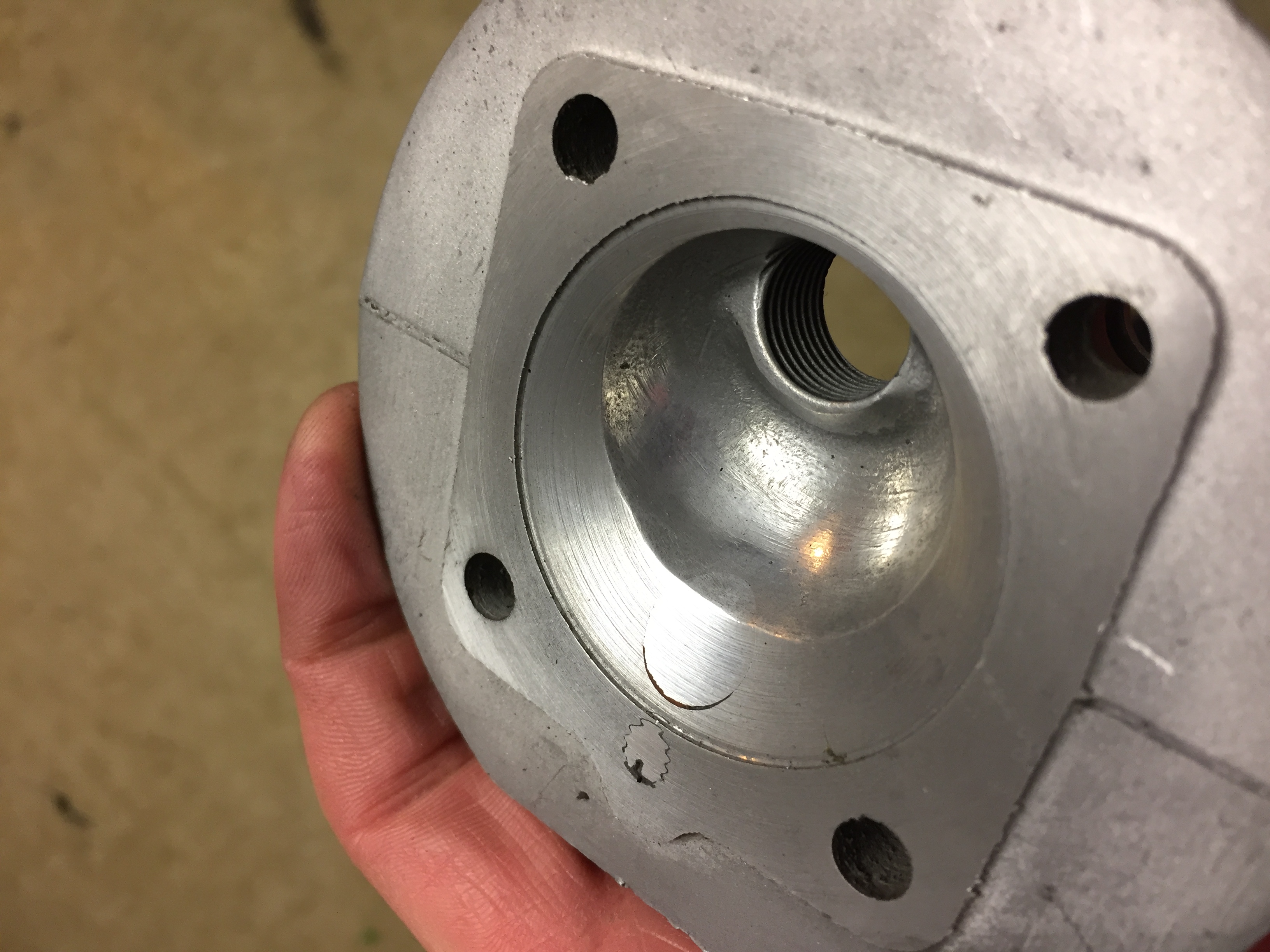

Bon ça y est mon moteur est pratiquement prêt. Cette année j'ai passé ma culasse au tour, je vais ajuster le squish à 0.8.

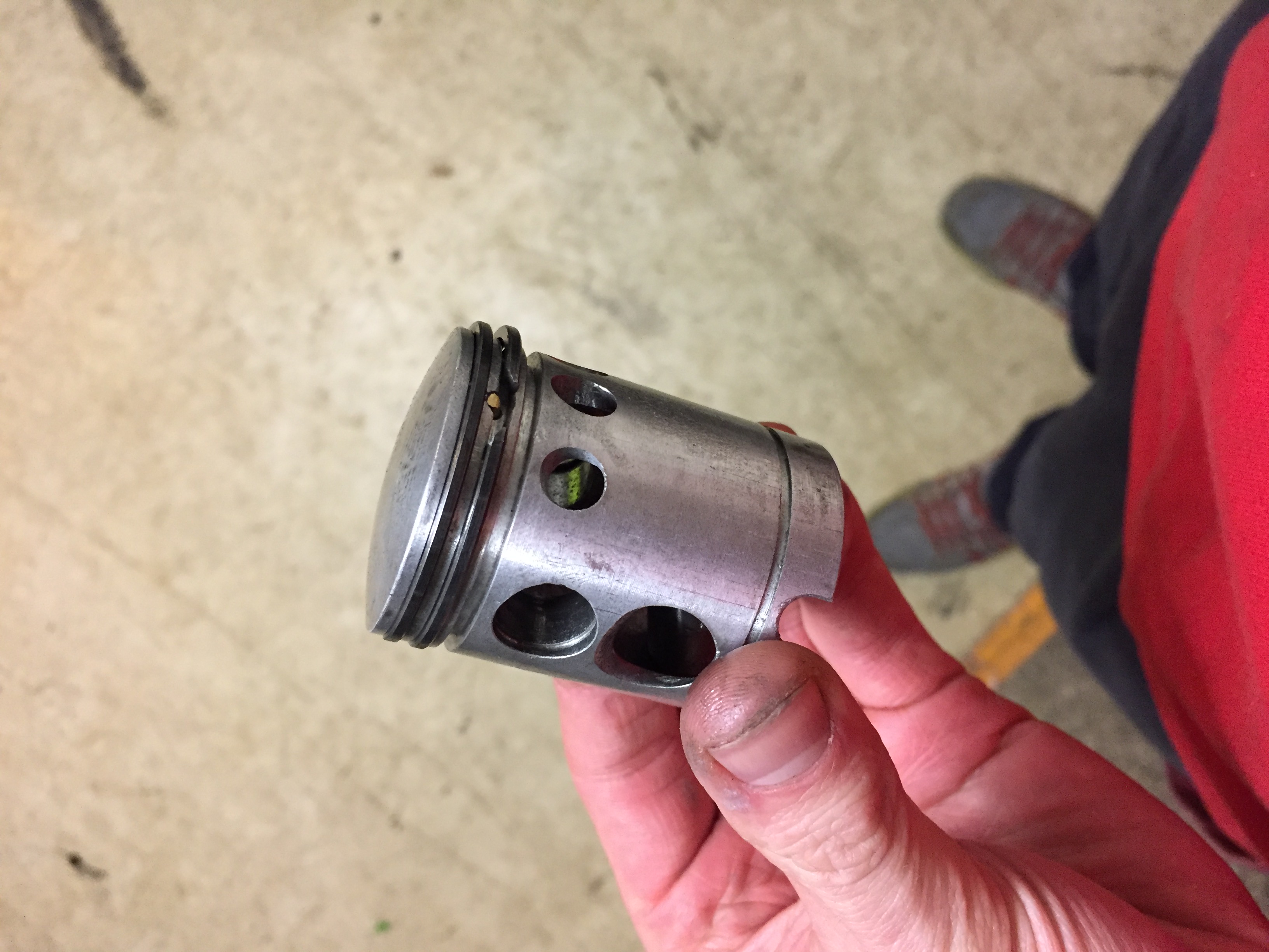

Au programme ce week-end : ergotage du piston... pour la 1ère fois :shock: je perce à 1.5 et j’ai des pointes en laiton de 1.8 que je vais bisoter. Ce qui me fait le plus peur c’est de tailler les segments, j’ai peur que le segment devienne trop fragile, au niveau du recouvrement sur l’ergot.

Pour ce qui est des ergots, je les ai posé entre « cuir et chair » (je crois que c’est comme ça que ça a dit).

Messagede SOLEXGUMP » 28 Mar 2018, 11:02
Pour moi la culasse n est pas conforme au règlement.
Re: Prépa moteur origine
Messagede solex120 » 28 Mar 2018, 12:41
SOLEXGUMP a écrit::salut:
Je suis de ton avis.
Il y a un ajout de matière pour obstruer l'emplacement de la soupape de décompression

Messagede EPY35 » 28 Mar 2018, 15:58
C’est une vis en alu qui a été posée. Il me semble que la visserie est libre.
A ce moment là les vis posées pour obstruer décompresseur cylindre, carbu etc sont interdites aussi ?
EPY35
Messages: 42
Inscription: 22 Mar 2017, 21:39
Messagede solex120 » 28 Mar 2018, 17:10
EPY35 a écrit:C’est une vis en alu qui a été posée. Il me semble que la visserie est libre.
Exact, si c'est une vis, c'est autorisé.
