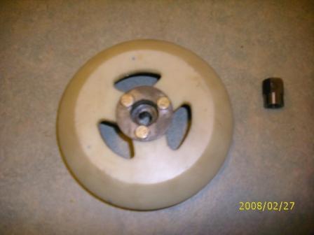

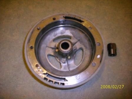

:salut: Voici mon volant avec le renfort.
Pour l'équilibrage j'ai mis une queue de vilo avec un roulement pris dans les mort du tour et pris avec la pointe tu tour de l'autre.On verra bien.
Je teste l'équilibrage et le renfort avec cet matière,j'aime bien me faire chier je sais.
Messagede Team défisolex » 27 Fév 2008, 19:44
C'est du beau travail mais j'ai peur que ça tienne pas en effet sous la force centrifuge ton teflon n'aura pas la même tenu que de l'alu a l'ouverture du volant (phénoméne qui se crée) et le peu que ton renfort se déformera entreainera la casse du volant dessous.
C'est uniquement mon avis.

michel si tu as un tour ou la possibillter le le faire faire pourquoi ne pas avoir usiner en au4g direct :?:
Messagede Michel » 27 Fév 2008, 21:46
nicorigine a écrit:michel si tu as un tour ou la possibillter le le faire faire pourquoi ne pas avoir usiner en au4g direct :?:
Je n'avais pas d'alu dans ce diamètre alors j'ai fait l'éssai avec ce que j'avais sous la main.
Maintenant on verra bien,comme je le disais j'aime bien testé autre chose mème si souvent le résultat n'est pas bon.
Mais je vous tiendrais au courant promis.
Mème moi j'ai peur du resultat,mais on sais jamais.

Salut, je vois que tous vos renforts de volant ont un point commun : ils laissent découverte la face arrière du volant... Or c'est précisément cet endroit qui se déforme le plus avec la vitesse donc si ça pète la fissure partira de là.
Il me semble donc utile de faire une partie du renfort plane (dans le plan du volant quoi) au niveau de la face arrière, donc très rigide radialement, pour bloquer toute déformation.
C'est ce que j'ai fait avec mon renfort en carbone (pas de photo dsl, mais de toute façon il est pas fini, je vais peut-être en remettre une couche).
Evidemment, c'est pas possible avec un renfort-cloche, ou alors il faut faire 2 parties. Pour ma part j'ai un renfort de branches séparé, en acier.

Messagede Michel » 04 Mar 2008, 19:09
Team défisolex a écrit:Salut,
Nico
Bon nico tu avais raison,mon volant c'est felé en dessous de mon téflon.Encore un essai pour rien.
Le moteur n'a mème pas tourner 5 minutes :furious: pourtant il tournait bien (j'ai méme passé la barre des 8000 Tr/min a vide c'est peut etre cela qui la fait péter)
Maintenant j'ai plus cas refaire un renfort de ce nom.
Je suis toujours preneur de conseil pour idée.Merci a ce qui l'on déja fait
