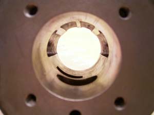

Voila un beau modele de cylindre préparé il n'est pas a moi domage d'ailleur lol j'avais trouvé ces photos sur le net tu peux y voir le travail a effectuer pour un 4 transferts tu devra faire correspondre ces transferts a ce de ton piston pour ce qui est diagramme ne releve rien selon moi hormis l'échappement mais leger tu essaye apres tu vois tu travail au fur et a mesure de tes essais car enlevé de la matiere c'est toujours jouable alors qu'en remettre c'est pas le cas.
Ne creuse pas trop nonplus sous peine de percer le cylindre et fabrique toi un gabari pour avoir des saignés bien droite dans un tube inox allesage cylindre avec une rainure de la largeur souhaité par tes transfets ca evite les débordement le tube inox est ideal car etant un materiaux tres dur ton gabari durera longtemps allez je te souhaite une bonne prepa...

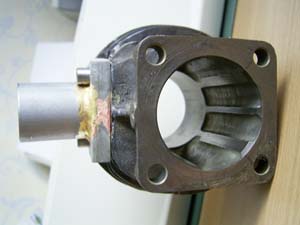

Messagede ed » 07 Nov 2006, 13:53
Seconde prépa cylindre terminée (enfin, c'est qu'une optimisation de mon ancienne prépa)

Messagede momoy » 07 Nov 2006, 15:35
vive les rayure du circlips vincent.
sinon bravo pour avoir rattrapé ta boulette sur ton cylindre
