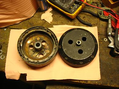

volant

Messagede Michel » 04 Mar 2008, 20:42
Fafa a écrit:Image
:merci: Fafa
Et ce qui me rassure c'est qu'il n'y a pas que mon établie qui est en bordel :P Lol
