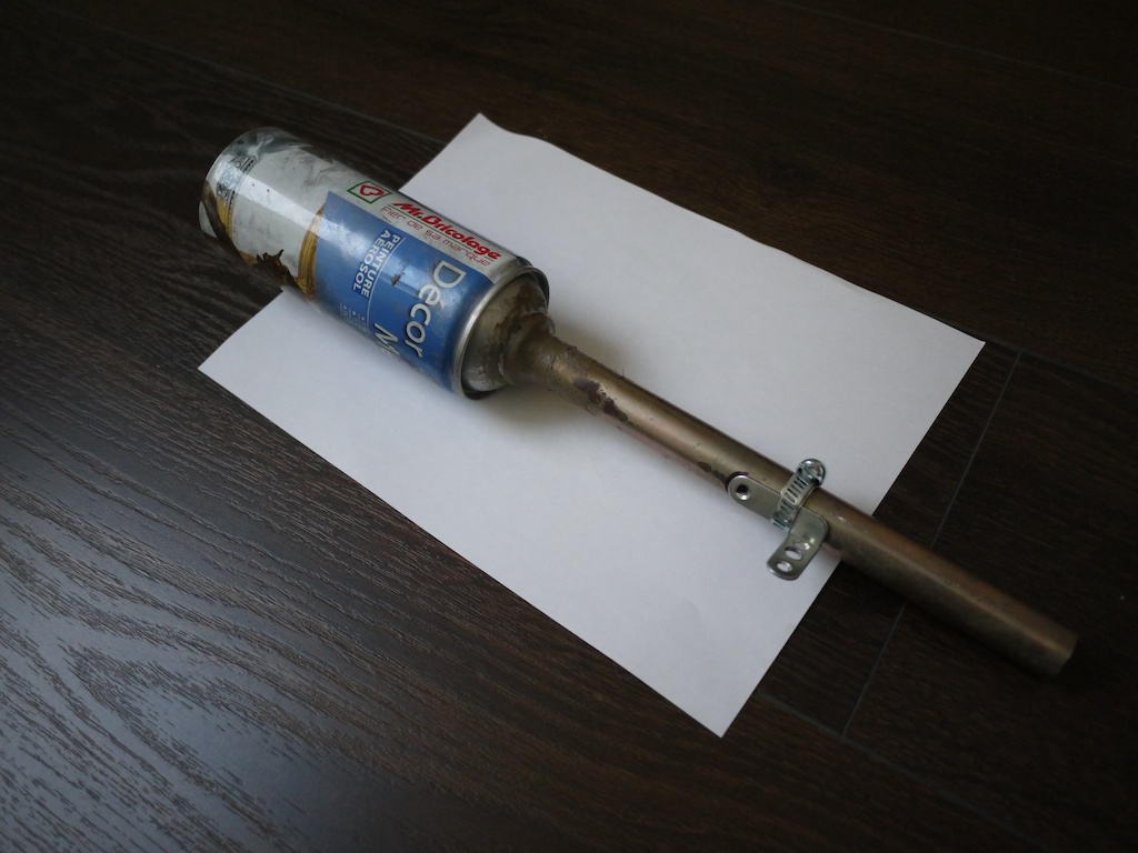

j'ai plus ou moins la meme approche pour les fixations sauf que la mienne n'est pas soudé mais sera tenu avec un ou deux colliers et monté sur l'emplacement d'origine également. je vais voir si y a moyen de mettre un ou deux ressort mais ca parait pas simple. Avec les ressorts a moins de bourriner et plaquer le pot contre contre la fourche, je vois pas trop comment faire, et puis ca va frotter.

ragondin a écrit:j'ai plus ou moins la meme approche pour les fixations sauf que la mienne n'est pas soudé mais sera tenu avec un ou deux colliers et monté sur l'emplacement d'origine également. je vais voir si y a moyen de mettre un ou deux ressort mais ca parait pas simple. Avec les ressorts a moins de bourriner et plaquer le pot contre contre la fourche, je vois pas trop comment faire, et puis ca va frotter.
il faudrait que tu soudes ta patte de fixation
car la probabilité pour que ce montage ne tienne pas 6 heure est non nulle

oui je vais souder tout ça si le pot s’avère correct, là c'est plus a titre expérimental pour atténuer le bruit. je vais étudier comment le "suspendre" a basse de ressorts ou silent bloc, mais ca parait pas si simple que ca.

Ce serait pas de l'alu ton tube ???
Parce que le mien c'est de l'alu, mais j'ai trouver une belle embouchure en cone (raccord tuyau d'arrosage en laiton), je vais mettre deux ressort comme sur les rotules des pots de détentes. Par contre pour la pâte de fixation .... :? Je vais bien trouver quelque chose...

non acier, tube de tente ou auvent recup a la dechet. j'en ai encore pas mal si ca peu dépanner.

c'est du tube bichromaté ?

oui y a de forte chance que ce soit du bichromaté vu les reflets, pour la soudure je vais devoir limer un peu pour enlever le traitement. Pour le reste c'est de la bombe de peinture standard, le tube qui traverse est percé en mitraillette et le tout est rempli de laine de roche. J'ai mastiqué avec du GUN GUM de chez holtz.
Je teste ca samedi, voir si l'atténuation niveau bruit est correcte. Et si c'est bon je perfectionne la fixation, histoire que ça tombe pas au premier tour.
