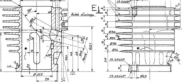

sur mon dernier cylindre 2Tr , j ai percer 3 turbo boost dans l axe de l admission , ils sont placer de facont a prendre l air frais venant de l exterieur sans etre gener par le capot phare , voir le plan si dessous :arrow:
j ai agrandi au maxi , si ca peut aider 8)
les trou doivent etre le plus proche de l axe admission , ce n est pas le cas sur le plan :!:
