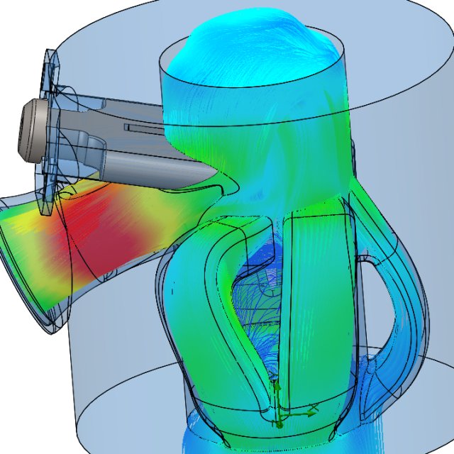

Et du SP a valve en tres gros diagrammes et transferts:

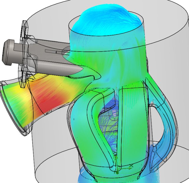

Messagede philou » 14 Déc 2008, 13:45
Ta dernière simulation riritrep est plus qu'intéressante. Qu'elle est la position du piston ?
philou
Messages: 188
Messagede riritrep » 14 Déc 2008, 19:20
Piston au PMB, lumieres de 11,3mm de haut avec partie basse 1mm en dessous du PMB soit 135°.
riritrep
Messages: 1385

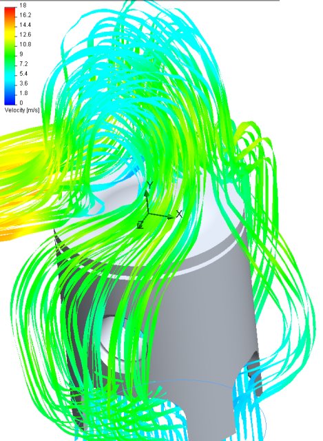

Messagede philou » 17 Déc 2008, 13:58
Cette simulation met fin a une légende :D
Calotte du piston aligné au bas des lumières. On voit bien que le flux sur le transfert latéral se décolle largement du bas de la lumière, pour partir vers le haut.

Messagede philou » 06 Jan 2009, 23:53
Il serait intéressant de simuler la colonne gazeuse rencontrant une barrette séparatrice de transfert taillé en lame de couteau et la même mais en arrondit.

Messagede riritrep » 13 Jan 2009, 20:24
Pour la barette de séparation des transferts, en dessous d'un rayon d'attaque de 1mm (a section de passage égales) aucune différence en simulation, inutile les lames de couteaux qu'on voit souvent...
