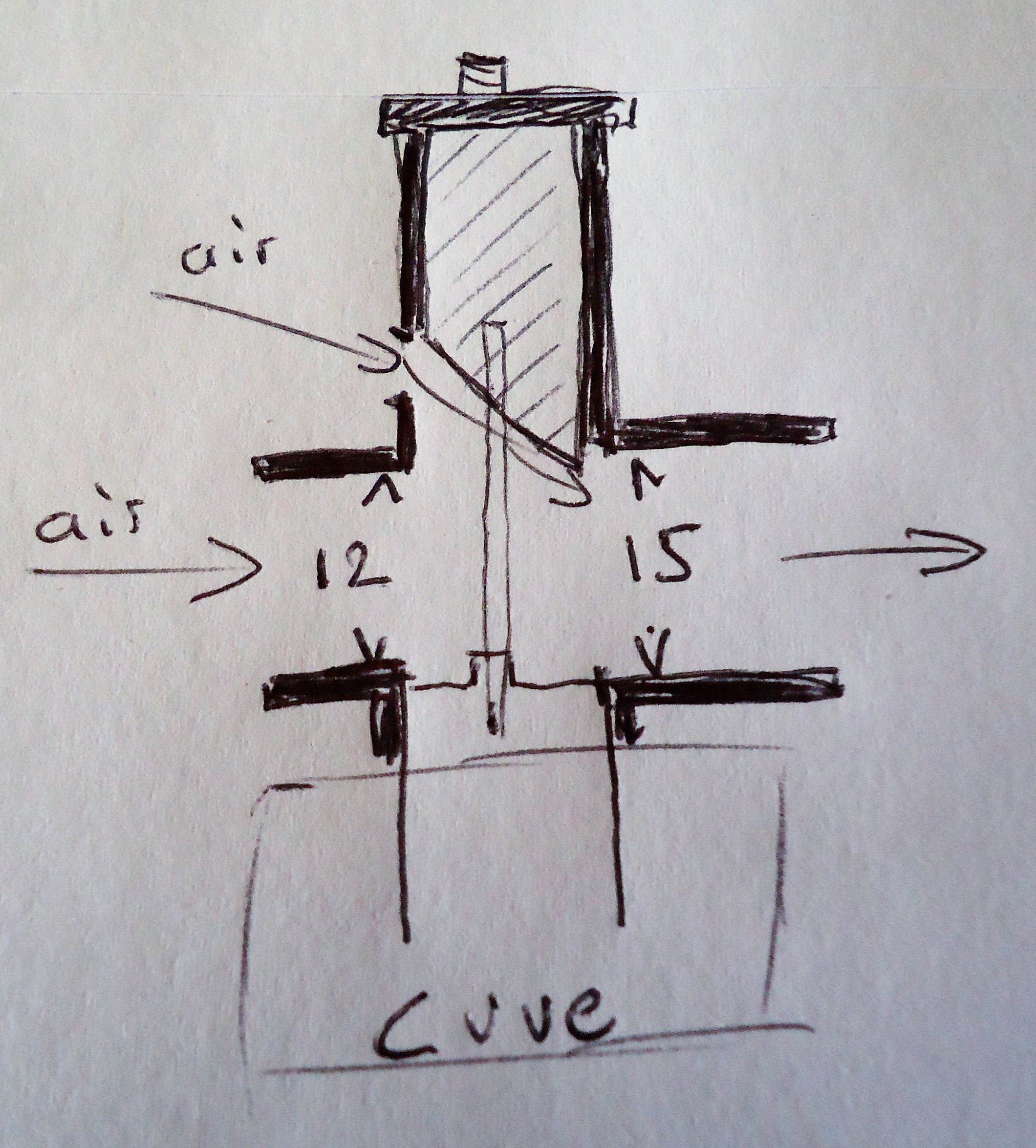

Or il se trouve que sous le terme de "préparation" on voit parfois une prise d'air annexe commandée par le boisseau
pratiquée au dessus de l'entrée d'aire principale (celle qui est mesurée) comme le montre le croquis ci-dessous.
Il est bien évident que cet apport d'air supplémentaire compensé par un gicleur de 10 points supérieurs est de nature à faire la différence par rapport à un carbu stock et en réalité cela pourrait aller jusqu'à correspondre à un carbu
standard de 15.

Le trou dont parle Daniel n'est pas une prise d'air puisque située en amont du boisseau.
Par contre 'c'est une 2eme entrée de carbu.
Est elle autorisée .... ? That is the question.

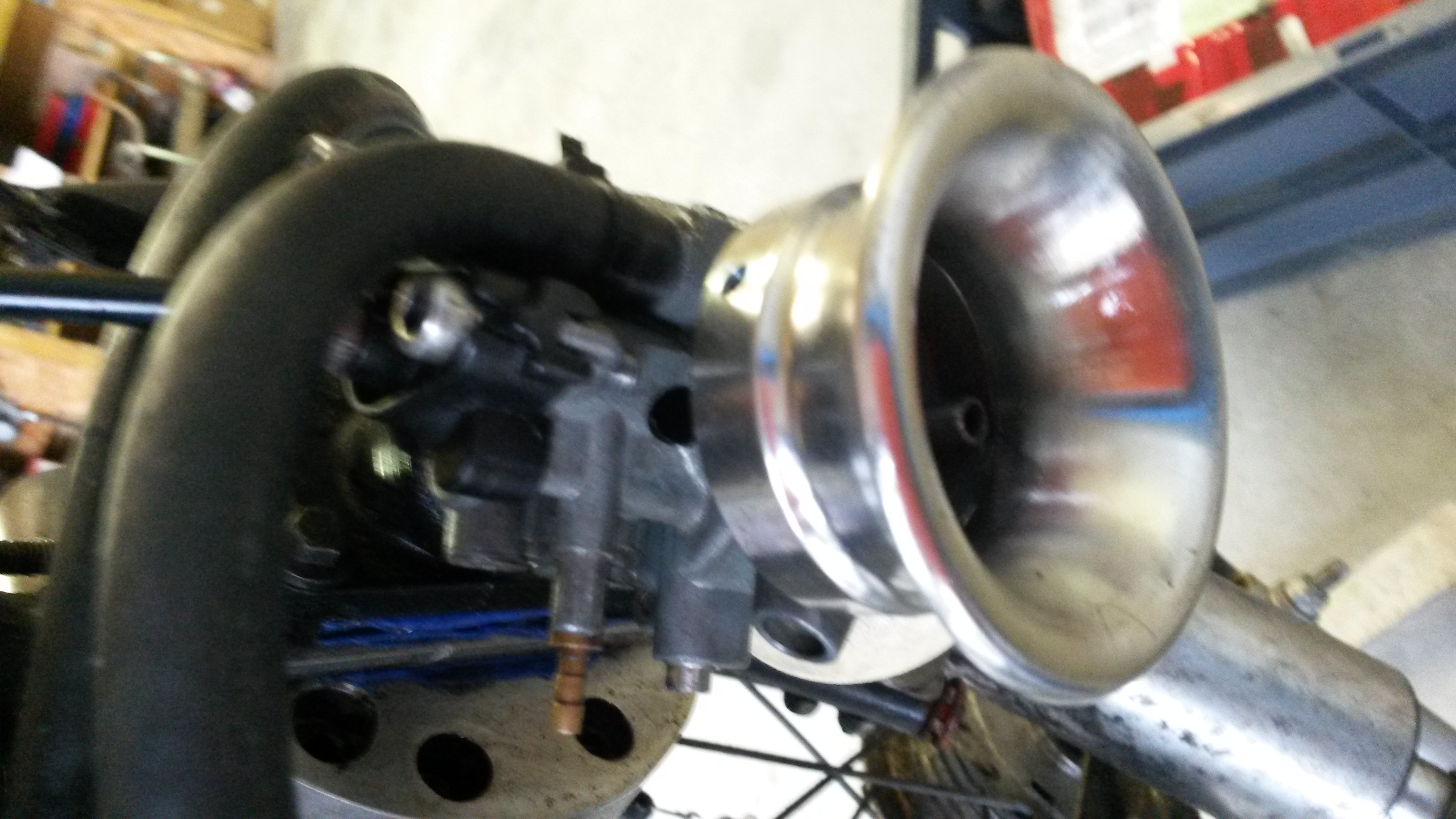

Il me semble que le débat tourne autour de mon carbu et ça tombe bien, j'ai réalisé cette modification pour montrer qu'il y avait des failles dans le règlement. Je ne connaissais pas le règlement promo mais il m'a suffit de le lire avec un carbu dans la main pour trouver le flou.
Les tests ont montré un réel gain (vendeuvre 2015), mais le but est plutôt de faire évoluer le règlement car l'intérêt du promo est cette limitation commune, donc j'ai aussitôt montré mon carbu aux ténors de la discipline.
je vous laisse débattre sans donner mon point de vue pour ne pas influencer, je vous le donnerai à la fin....de toute façon je ne concours que très rarement dans la catégorie.
voici donc la photo.

Il ne s'agit pas d'une prise d'air (une prise d'air ne permet pas de mélange avant le bas moteur)
ni d'une alimentation additionnelle (le power jet ... ou autre ... est une alimentation d'essence en aval du boisseau)
car ce trou est situé en amont du boisseau c'est bien ça l'astuce.

Une prise d'air n'en serait pas une pour peu qu'elle soit en amont du boisseau?
Alors que mesurera t on pour vérifier que le carbu est bien de 12?
Puisque l'on ne mesure plus en sortie des gaz on mesure bien l'entrée d'air maintenant?
Alors s'il y en a 2 c'est bien la somme des 2 qui sera retenue, non?
