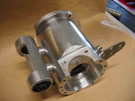

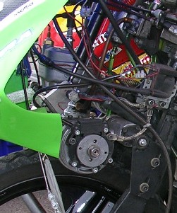

Messagede StefTeam » 29 Déc 2006, 11:55
Tu verras sur les photos jointes une fixation moteur trés sympa que j'ai adopté l'an dernier aprés énormément de tentatives imparfaites. Là c'est top. Important : le montage sur des petits roulements sur les pattes fixées à la fourche. L'axe est une tige filetée de 8 et n'a jamais cassé grâce à cette petite finesse...
